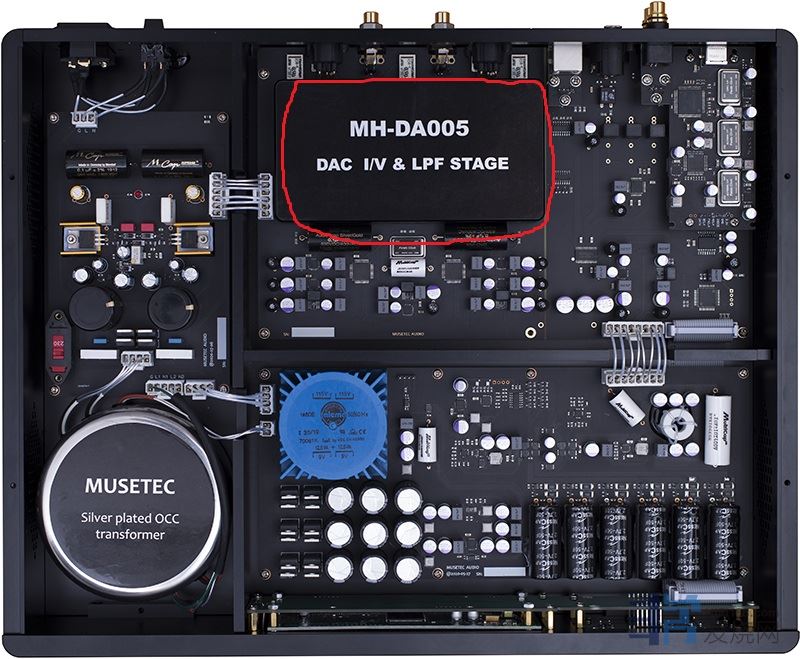

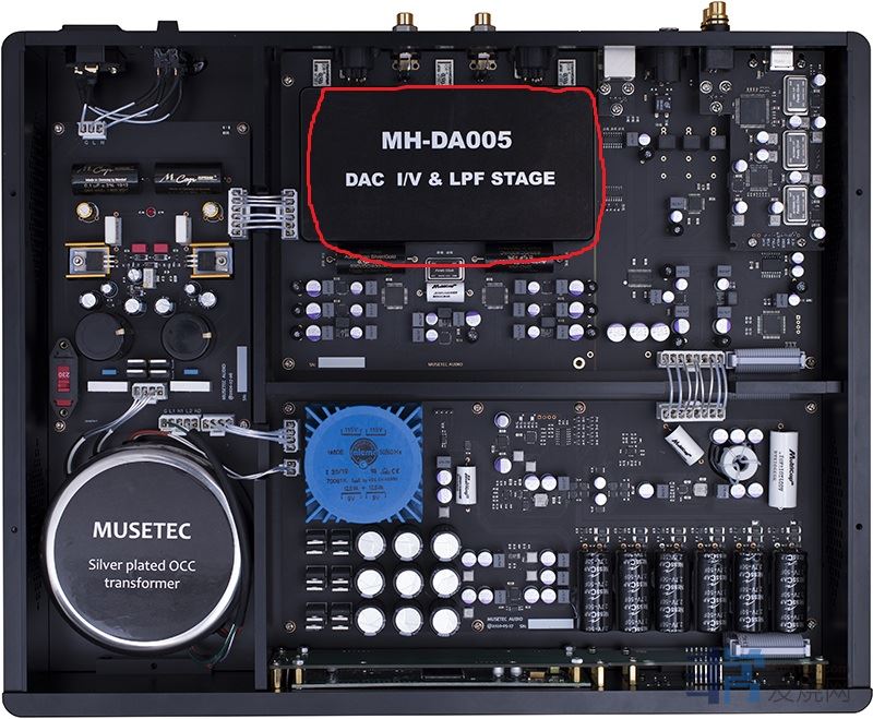

2、模拟电路的优化与定型
9038是电流输出型芯片,模拟电路包括I/V转换与LPF低通滤波。这部分电路对声音的影响巨大,电路结构、元器件、工艺水平等都必须高度重视。
以LPF电路为例,已经是非常成熟的基本电路了,但是有多种不同的方案可供选择,不同的方案声音表现不一样,需要精心选择。模拟电路一般有两种方式:采用运放或采用分离件,各有优劣。沐声从DA002、DA003是用的普通运放OPA1612(15元/只),用镀金插座安装,方便用户自行更换运放。由于ES90X8芯片具有大电流输出的特点,如9038内部为8通道DAC,每声道一片9038输出电流最大可达100mA,超出一般运放的处理能力(这也是很多9038解码器听感不佳的原因之一),所以,2016年年末,沐声自行开发了由分离件构成的运放模块,输出级采用最大电流3A的中功率管,能更好地适应9038大电流输出的特性,用在DA004上。经过我的实际对比分析,其效果确实比常见的muse02 、opa627、amp9920、amp928等当红发烧运放更为出色。不能简单地认为沐声的分离件运放比其它运放更优秀,而是在大电流输出的ES9038芯片上,沐声分离件运放更为恰当。
DA005依然采用自家开发的分离件运放,但进行了进一步的优化,比如大量采用孪生对管,提高配对精度、减少失真。同时,有一个重要的变化:整个I/V转换与LPF实行模块化封装,说明这部分电路已经成熟、可以定型了。
沐声DA005内部图 (自己开发的模拟电路模块).jpg (, 下载次数:0)
(2020/8/21 13:48:28 上传)
也无风雨也无晴,此心安处是吾乡
34#
模拟电路模块化封装,马兰士、金诗韵等都有类似的做法,传递了一个信号:厂家自信这部分电路已经完善成熟,风格也已经形成,不再需要调整变化。实际效果如何,有待实践检验与市场认同。
也无风雨也无晴,此心安处是吾乡
