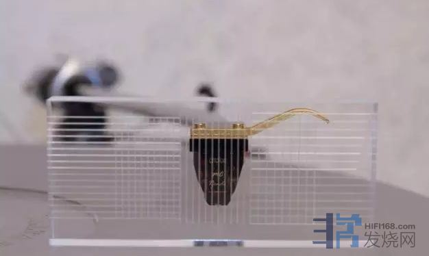

我想,现在应该有人理解了邝医生选唱臂的想法了:长臂,单点。
长臂,为了减低循迹误差,但是增加了移动质量而损失了微动态的表现,所以要用灵敏和随时处于失稳状态的单点轴承结构把吃掉的细节尽量找回来,从而达到一个想要的平衡点。
这循迹误差这四个字,不仅仅是大家所理解的那么简单,因为唱片转动的时候,循迹误差就不仅仅是那两个零点以外的数据了,而是包括了由于VTA的起伏带来的一系列变化:SRA,针压等等.....所以,要调整好一个黑胶系统,如果马达为难你,如果转盘为难你,如果唱臂为难你,那么能响就几乎是你的唯一出路了。听听黑胶的味道,也就成了一种无奈的说辞

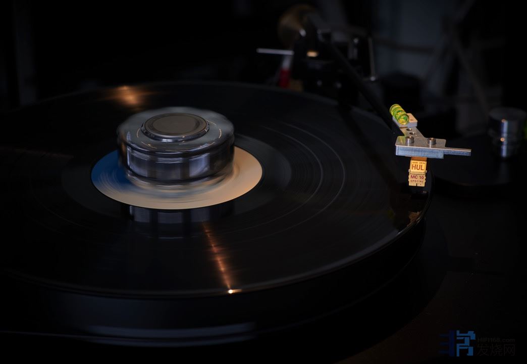

为了精确调整VTA,我把经过修正的超小型水平仪放到了精密加工的唱头盖上,每次放唱片前都用唱片的中间部分先调整好VTA,终于验证到一个前所未有的超低唱片底噪,可想而知,以前我们是多么的胡闹!

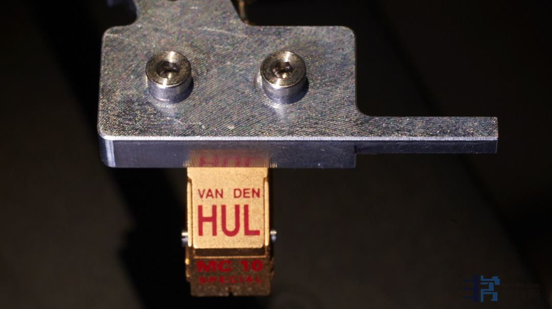

调唱头,唱头座的外形设计对调整的方便度影响太大了,唱头的水平,两个零点的精确调整,唱头的快速安装,配重的安装,极其坚固而重量极轻的唱头座让音槽里的微弱细节都完整无缺地让唱头的针尖轻易读取。
对比一下其他的唱头座设计,看看哪一个更方便精确调整呢?
