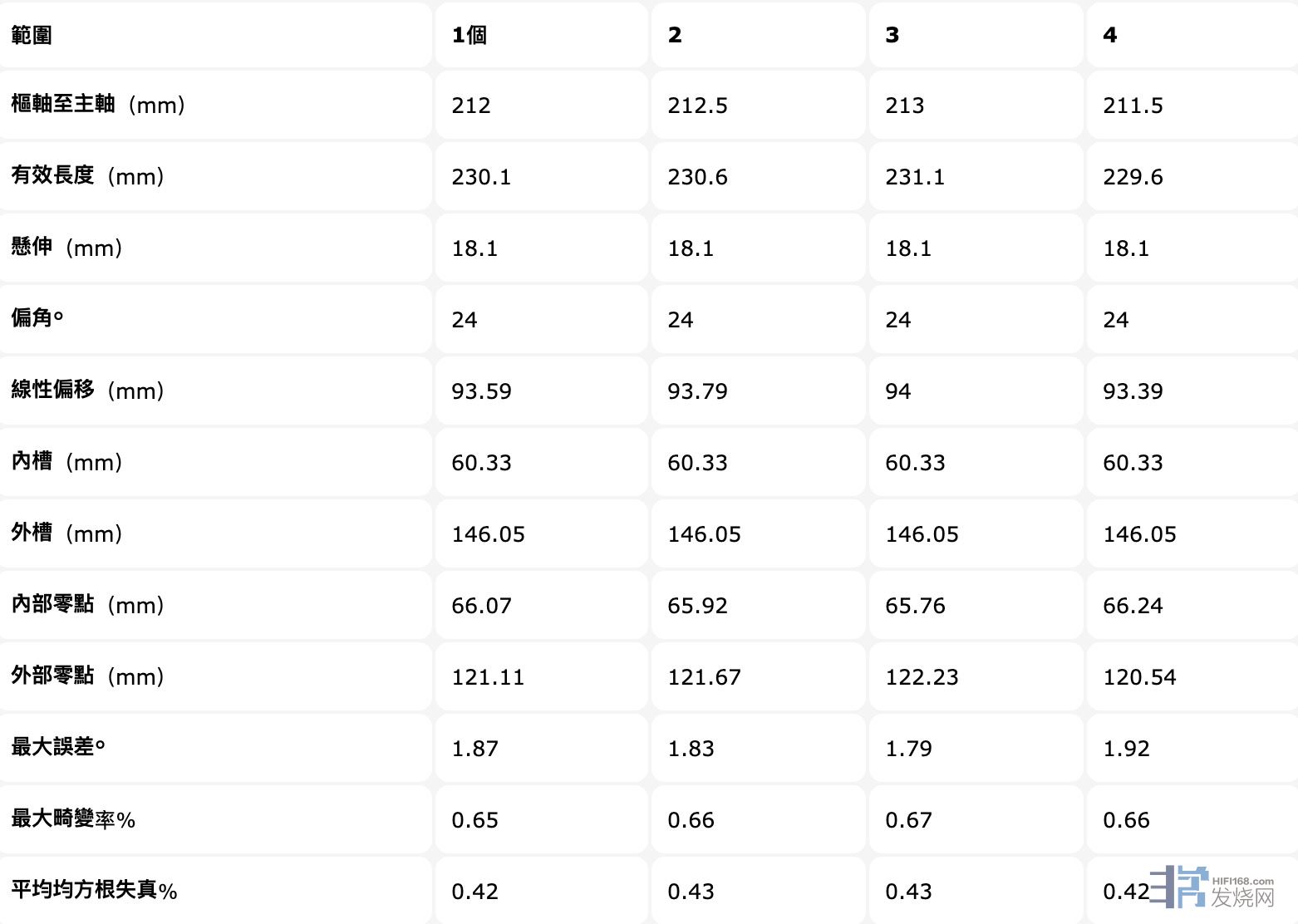

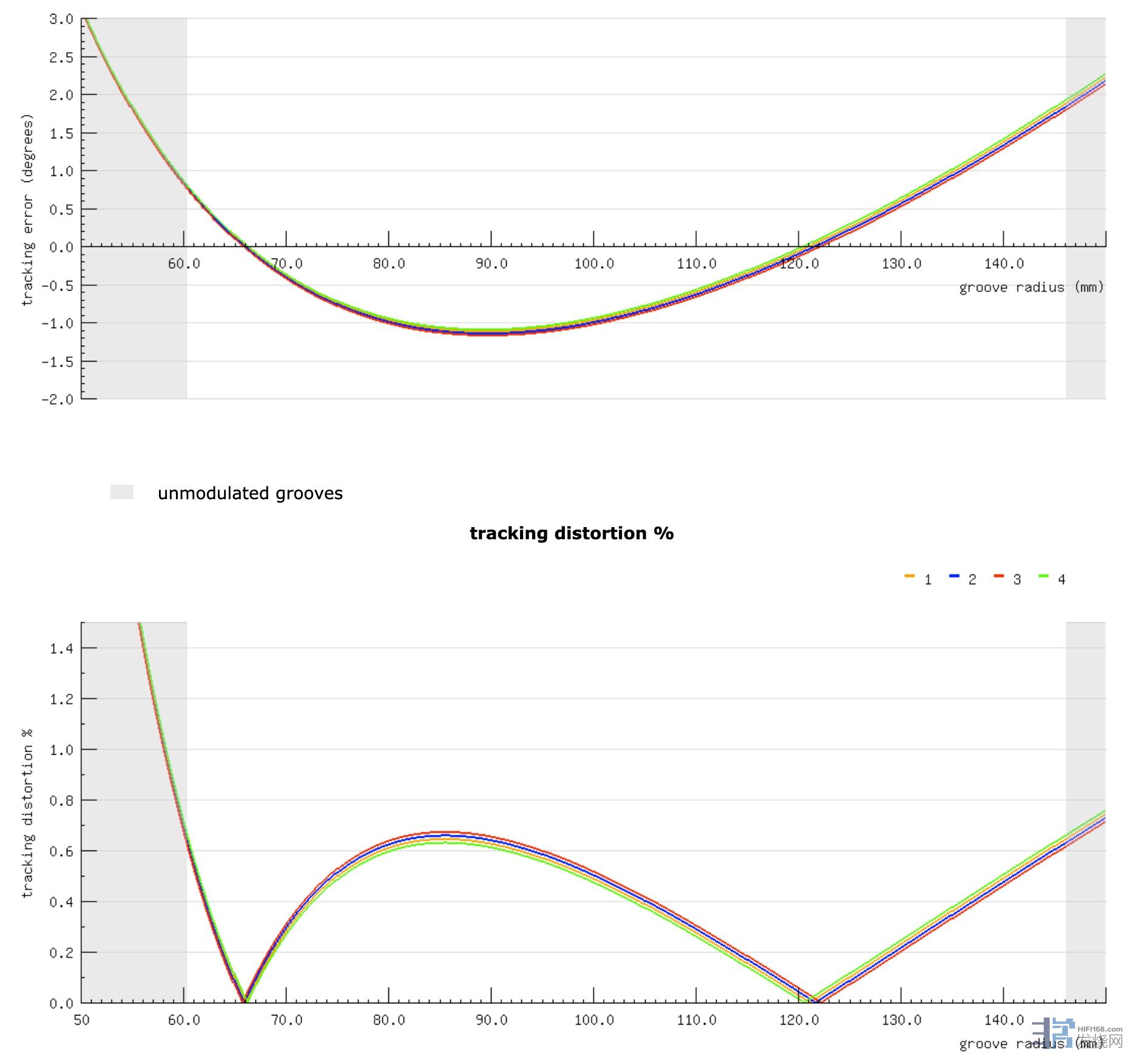

本来那天就想模拟一下SME V装不同唱头而造成的有效长度微细区别而造成的循迹误差,今天才有空,虽然只各自相差0.5mm,不过看得出优化方向的差异:外圈误差和平均和最大畸变率。
富盛网站  fshifi.cn     富盛音响微信号:fshifipt

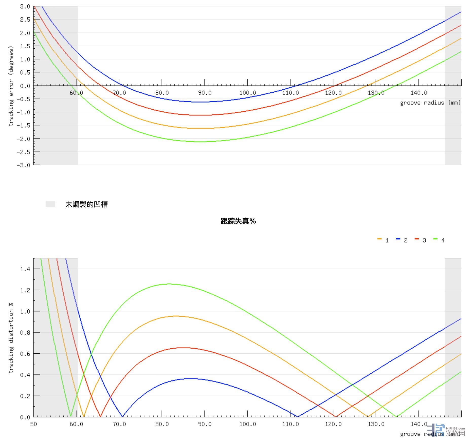

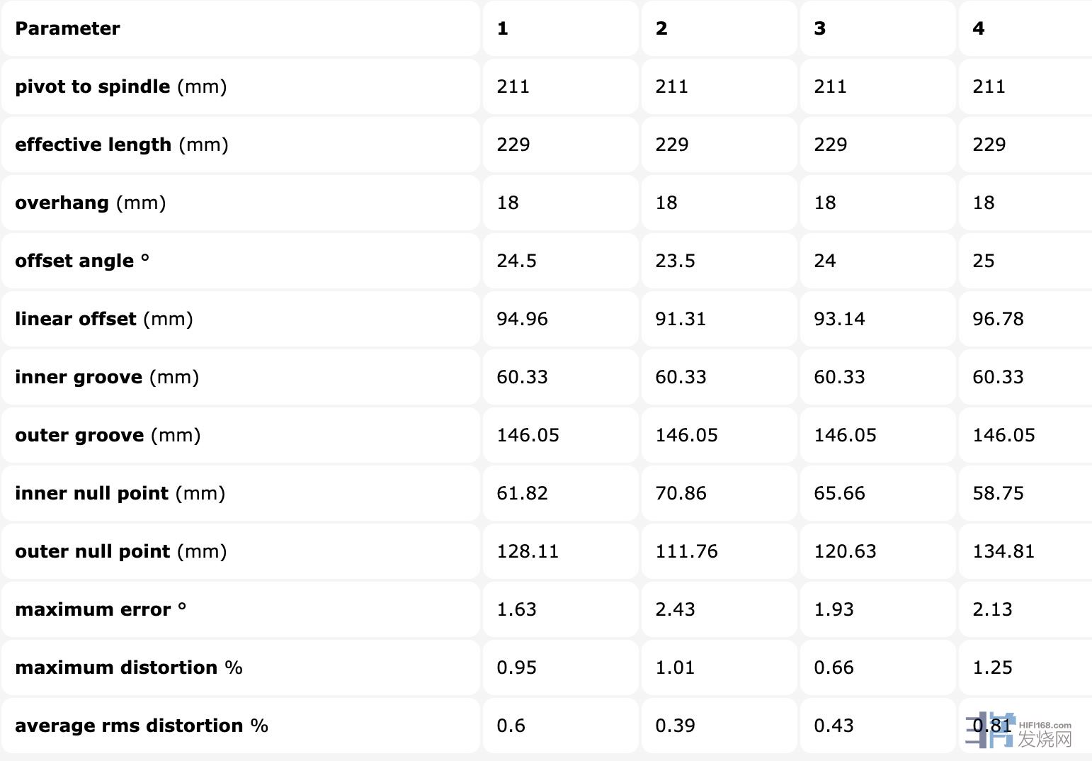

然后又模拟了一下只改变了0.5度补偿角后的变化。差之毫厘,运气也帮不了你。
