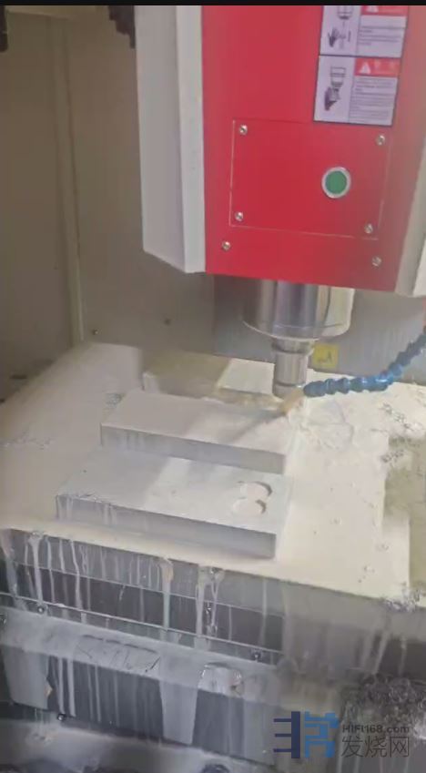

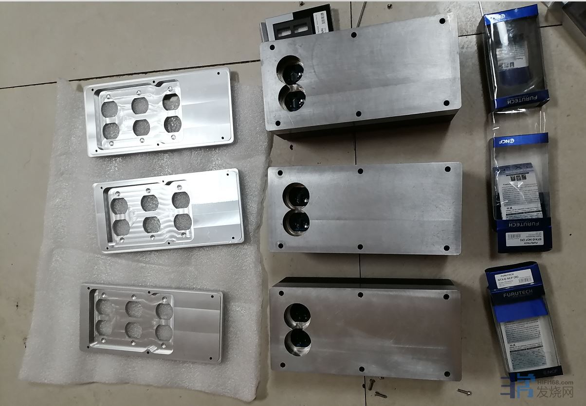

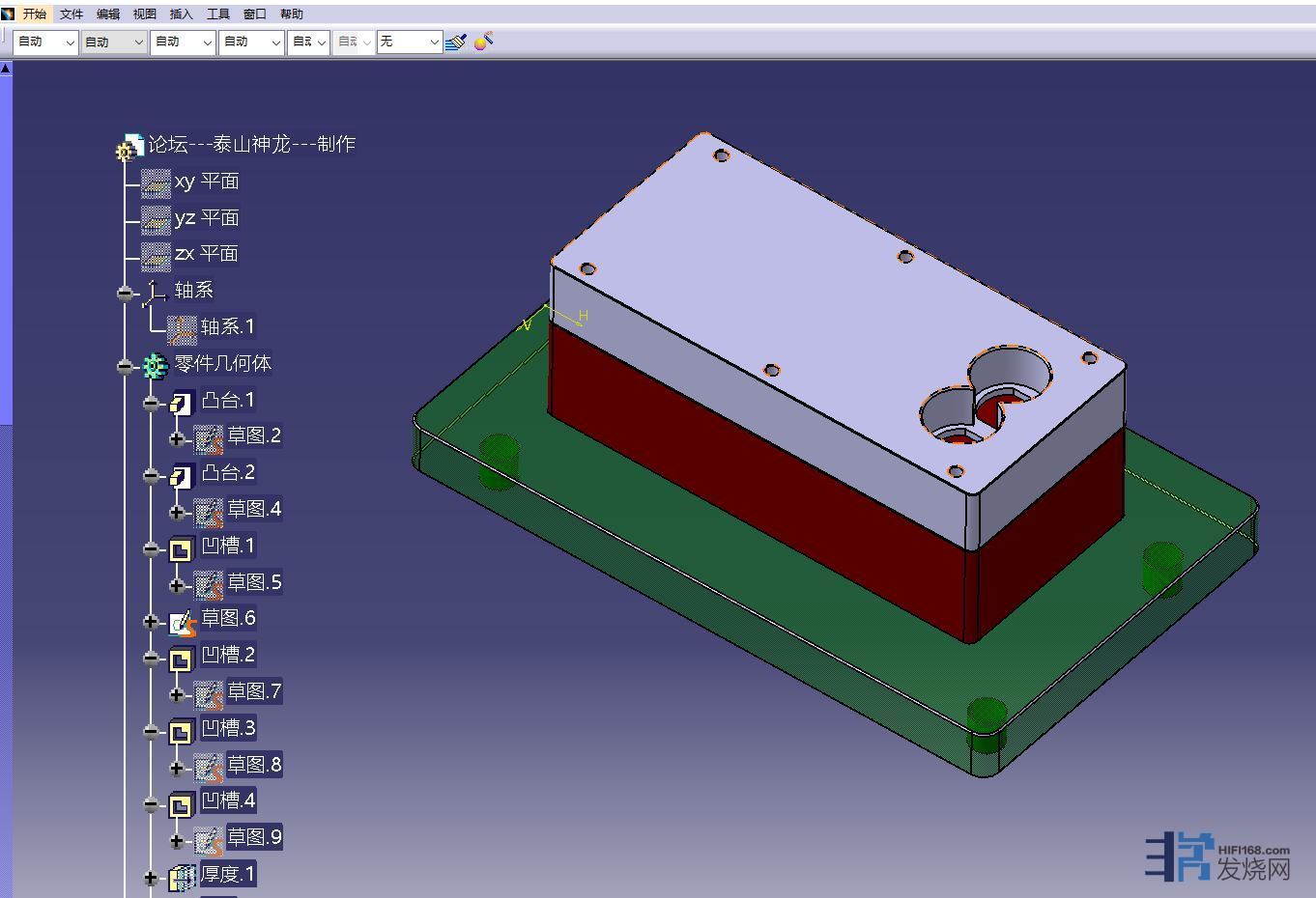

正在加工中。。。
(125.00 K)
2024/7/1 18:33:52
(33.87 K)
2024/7/1 18:33:52
(26.71 K)
2024/7/1 18:33:52

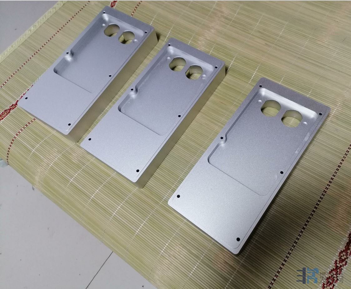

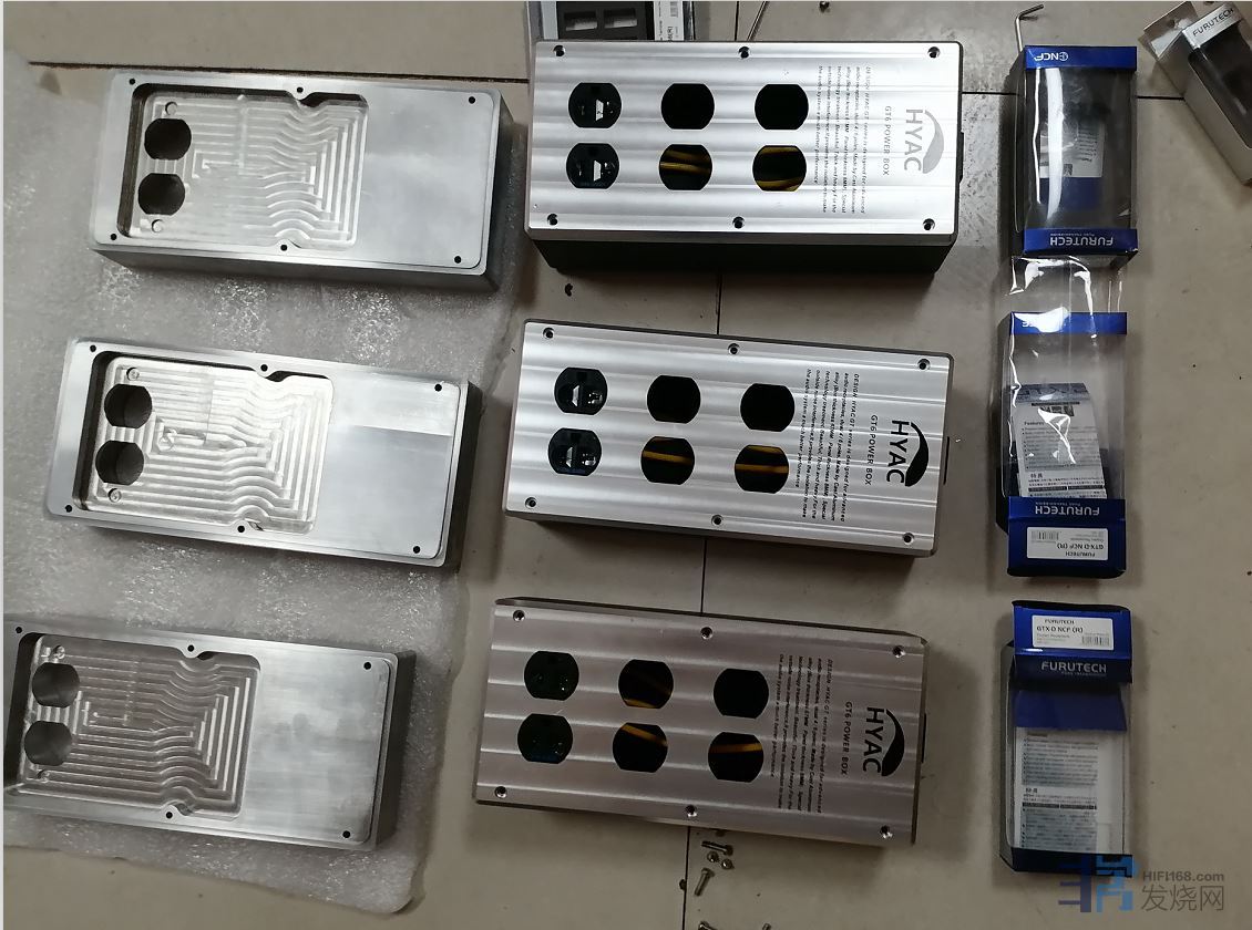

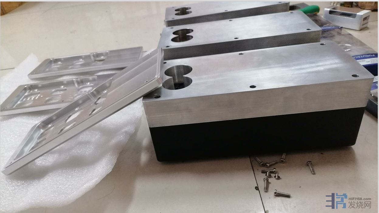

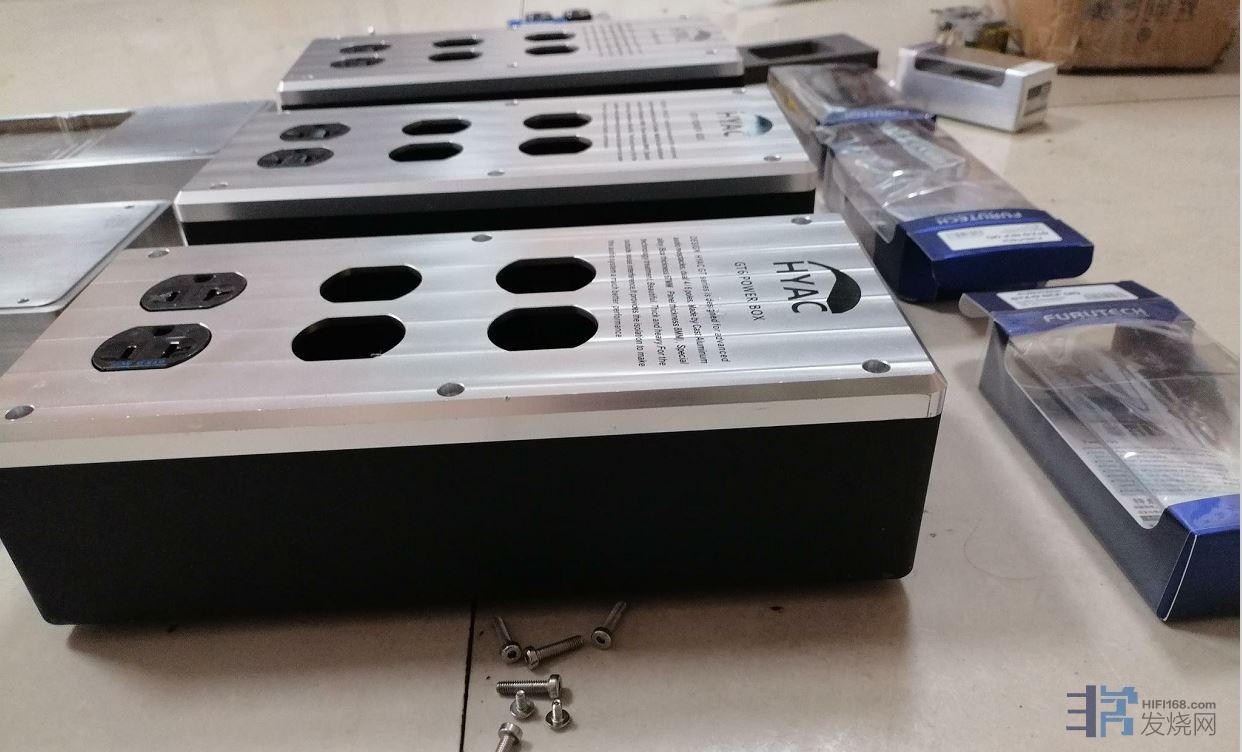

插线板盖 加工好
更换前
(145.49 K)
2024/7/3 20:22:54
更换后
(126.04 K)
2024/7/3 20:22:54
更换前 盖厚度
(102.05 K)
2024/7/3 20:22:54
更换后 盖厚度
(86.54 K)
2024/7/3 20:22:54

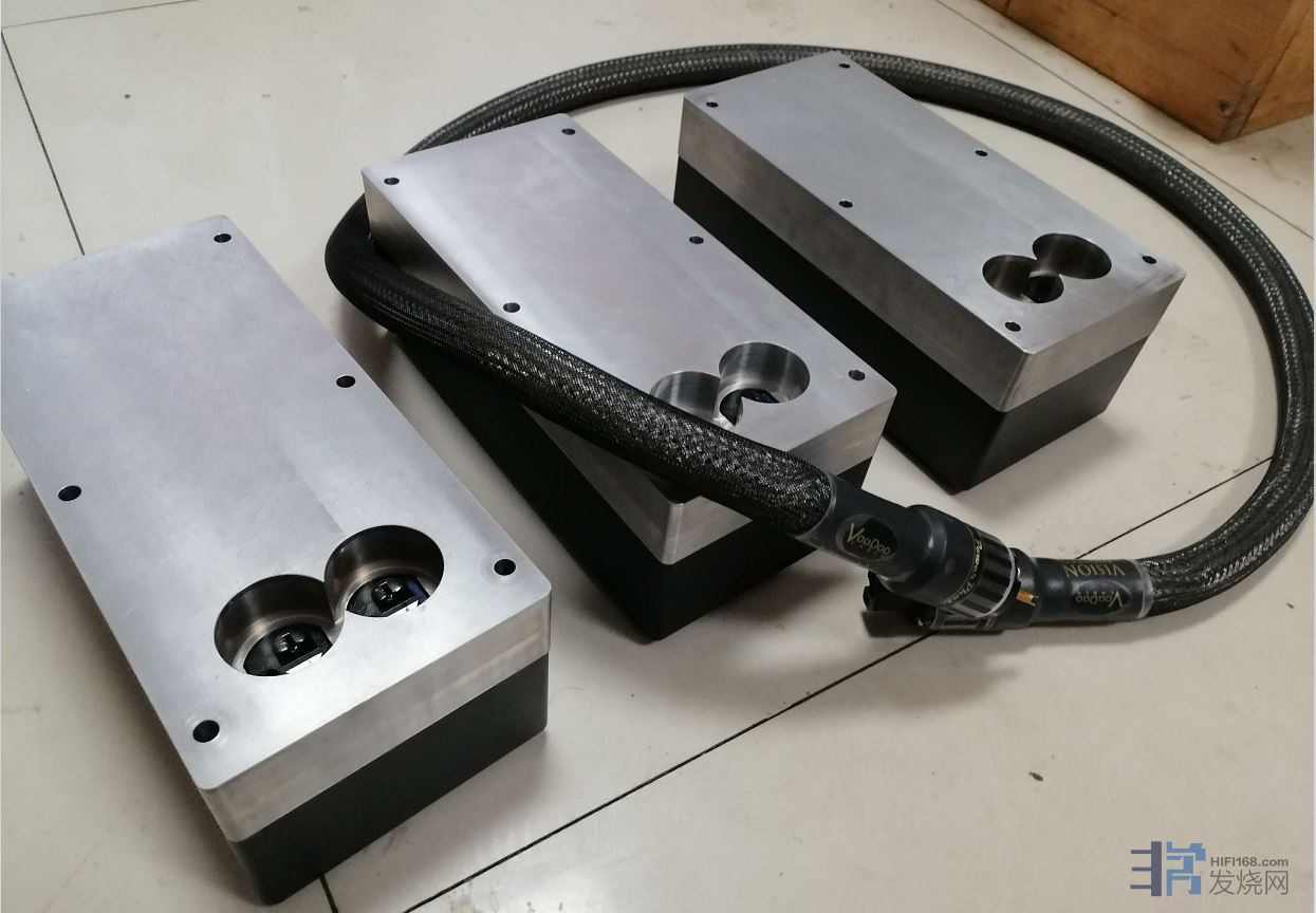

显示全部

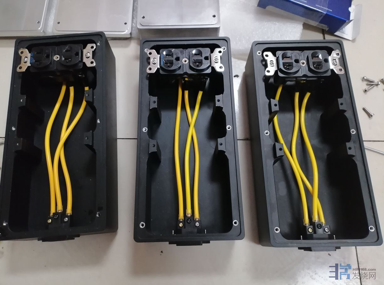

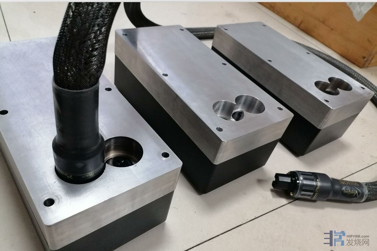

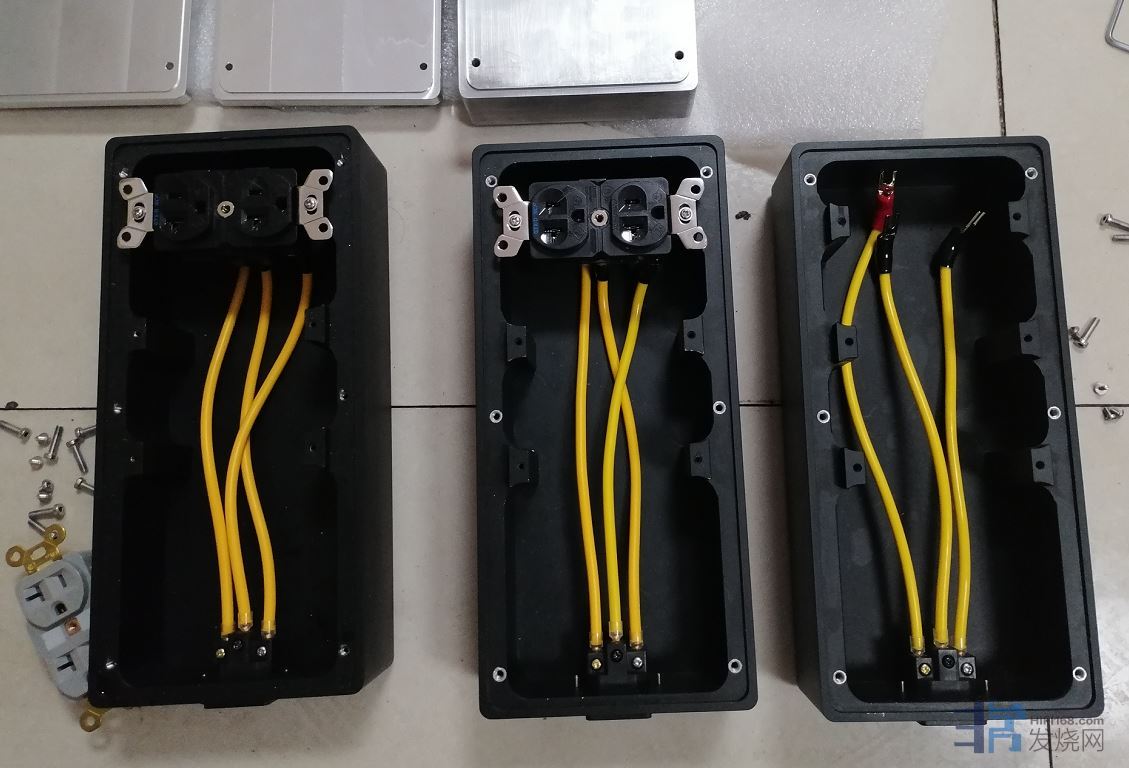

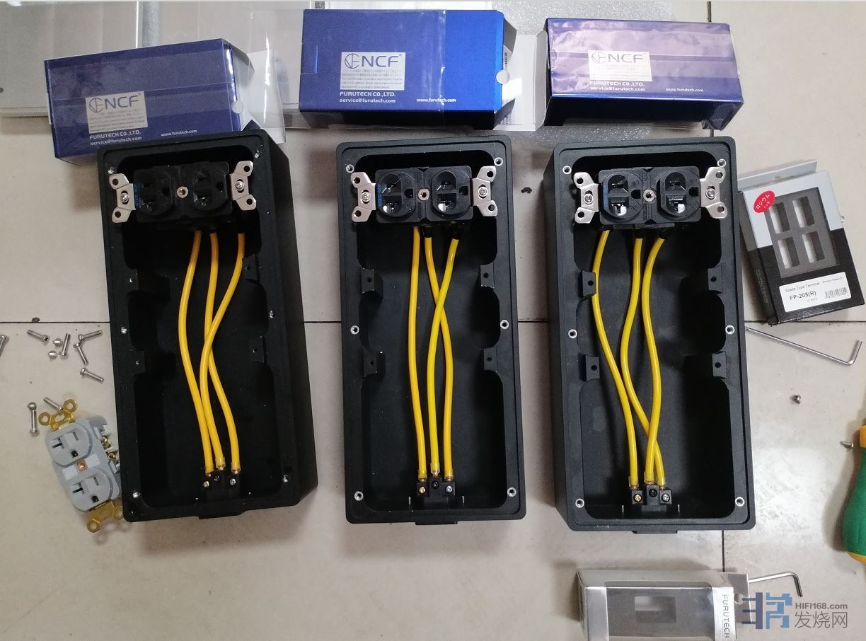

每个插线板 独立只接一个插芯 使用古河镀佬接线端子(镀佬叉子)配合WBT镀金护套 (方便以后更换不同的品牌插芯)
(103.39 K)
2024/7/3 20:24:42
(149.45 K)
2024/7/3 20:24:42
(119.44 K)
2024/7/3 20:24:42

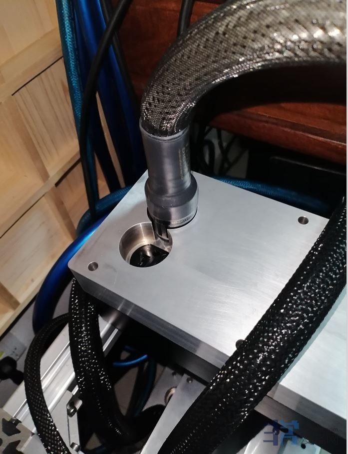

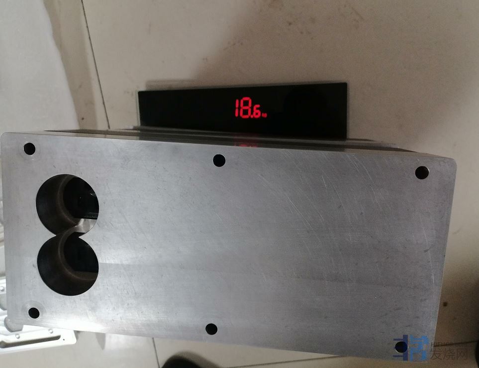

插线板称重一下 18.6公斤
(66.28 K)
2024/7/3 20:26:36
使用电源线尝试一下 固定效果
(105.50 K)
2024/7/3 20:26:36
(112.29 K)
2024/7/3 20:26:36

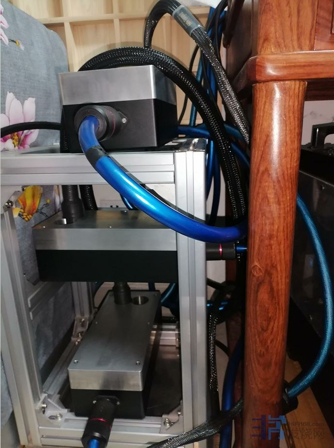

显示全部

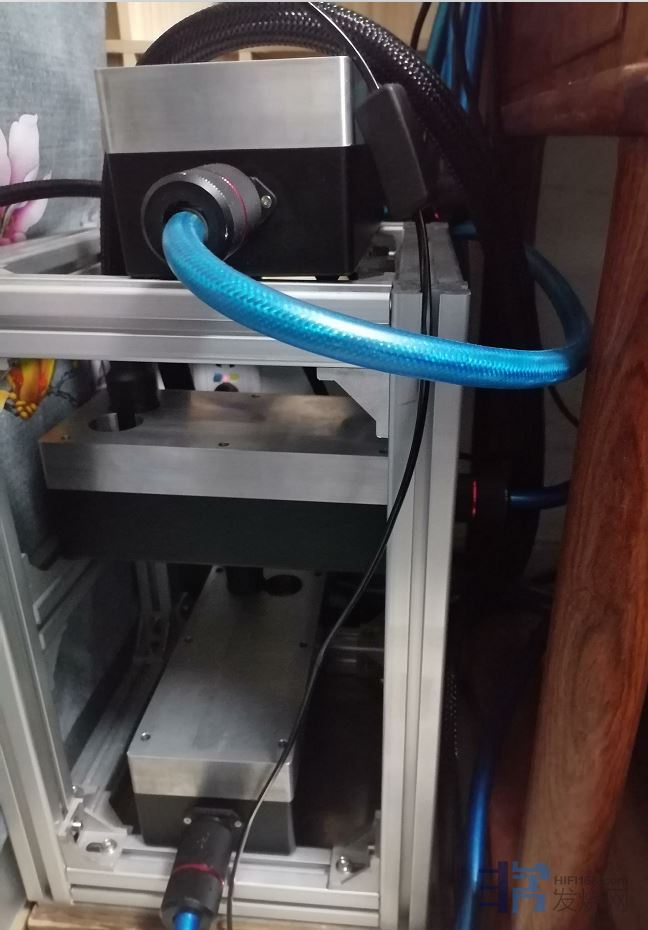

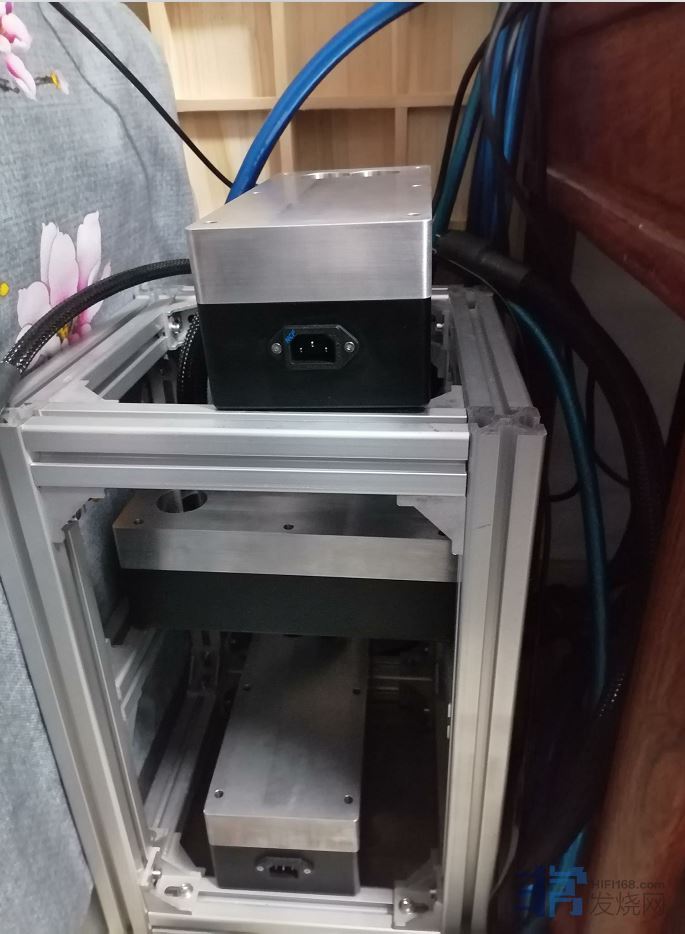

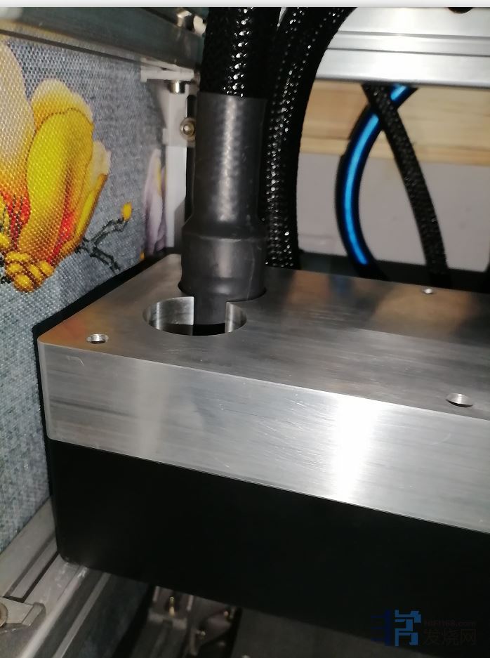

把插线板放入 专用插线板机架(机架也是自己用铝合金型材组装的)
(72.58 K)
2024/7/3 20:27:57
(66.99 K)
2024/7/3 20:27:57
(92.02 K)
2024/7/3 20:27:57
(74.99 K)
2024/7/3 20:27:57
(88.73 K)
2024/7/3 20:27:57
(104.33 K)
2024/7/3 20:27:57
(2024/7/3 20:27:57 上传)

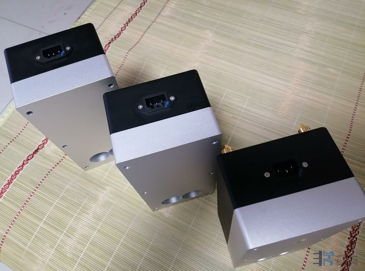

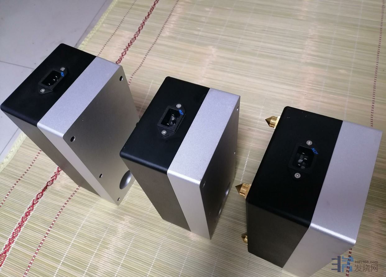

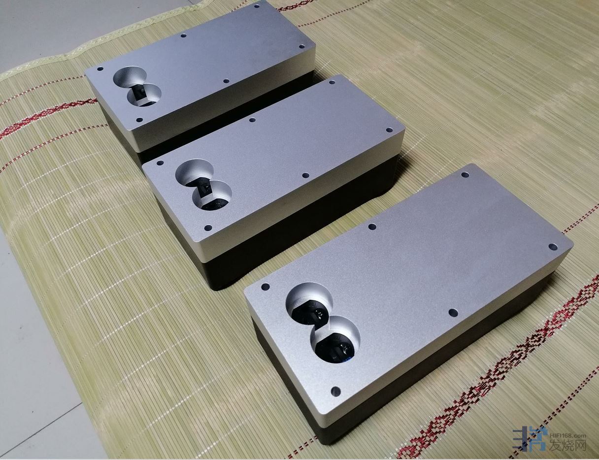

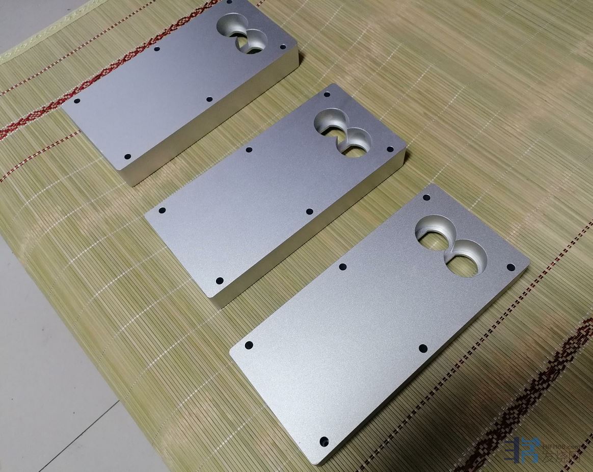

铝合金插线板 阳极氧化 + 喷砂亮银 表面处理作好了
(177.30 K)
2024/7/9 21:45:39
(189.31 K)
2024/7/9 21:45:39
(146.49 K)
2024/7/9 21:45:39
(126.93 K)
2024/7/9 21:45:39
(195.61 K)
2024/7/9 21:45:39
