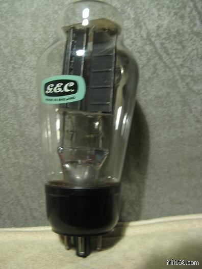

直热管需要注意要有高压延时,多数直热管1-2秒内就输出高压了,放大管和300B灯丝都没有被充分预热,产生阴极溅射,对管寿命有影响。
另外,不同管的整流后电压区别比较大,需要检查工作点。GZ34是最高的。
5U4G中,我最满意的是Tungsol早期顶部水银的,多数是低部水银的
gec u54是否等同于gz37?

具体要看线路和用料了。GZ34高30V是有可能的。
U54是GEC的编号,是GZ37。

我原来的电路设计是用gz34的,如果用gec u54是不是各部分电压和原来一模一样?

有人说GEC U54是大盾代工,就是大盾gz37,是不是有这回事?

U54是GEC的。碗底座。
GZ37是大盾的。图中是方环。
GZ37的灯丝电流2.8A,GZ34是2A,要看变压器供电能力是否可以。
胆艺轩有参数表的,代用前要仔细看看。
U54的整流后电压不会高于GZ34。
