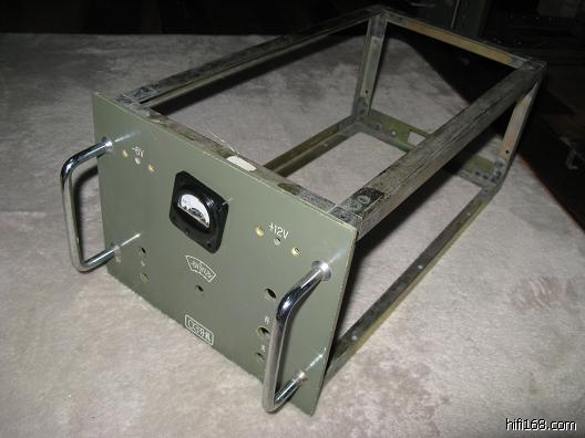

机箱
请看图。

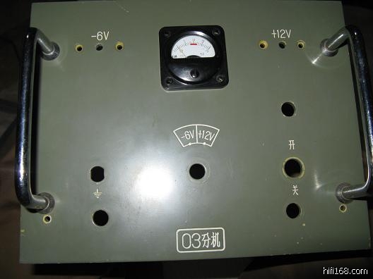

只有框架和面板有用,还需要外围的5块铁板,中间还想用隔断,电源部分(电牛和扼流圈,主滤波电解和整流管)放在后面,类似分体电源的做法。输入准备放在左侧靠前,输出在右侧(或左侧)靠中间部分,主要是引线短。

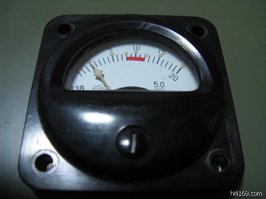

面板挺新的,只有一个表了,我计算了一下,串接2.6M的电阻,260V时正好在中间(10的位置)。对你来说比较方便,我就用不着了。
这次不仅是声音好,主要做好信躁比,外界的干扰。
这款83年的国产机箱非常板实,给人信心。算是捡宝。
最后编辑Jason_WY_Ma 最后编辑于 2012-05-05 20:52:14

前级最好是独立电源,
13166#
谢谢老大指点。分体感觉引线比较难处理。先试试隔断,再下次可能会分体。
