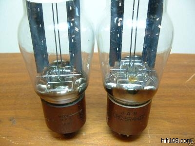

回复:换胆初感记 5Z3P用RCA的5R4GY
Dear Eric:
我的300B单端(5Z3P整流,6SL7SRPP推300B)的整流管用RCA53年的5R4GY替换原来的SG和南京的5Z3P会改善大吗?Tubeworld上介绍和5U4G相比更透明,空气感更好些。这个价格400元(几乎全新,配对)还行吗?
