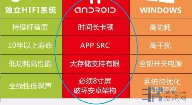

首先对于安卓系统的错误宣传,安卓系统的优势是系统兼容性好,有完善的生态系统,可以支持各种第三方应用,现在安卓手机,平板电脑和电视机已经是绝对主流的操作系统,用安卓系统做HiFi播放器肯定也是大势所趋。

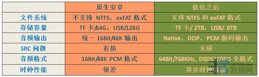

1,所谓长时间卡顿问题,是因为用了微信、QQ、淘宝等APP时的数据量不断累积造成的,这和安卓系统本身是没有关系的,就是Windows和苹果iOS系统使用久了也有这样的问题。作为HiFi播放器,只要不去安装这些APP软件,用QQ、网易等音乐软件是不会有任何卡顿问题的。
2,大存储支持有限,安卓系统底层也是Linux系统,我们最新的安卓播放器USB接口可以支持8TB硬盘,TF卡也支持2TB,这需要对底层文件系统做比较大的改动,因此不存在大存储支持有限的问题。
3,必须8寸屏 破坏安卓架构,大家都应该知道,安卓系统已经从4寸屏的移动设备到100寸的电视机已经全部覆盖了,这正好说明了安卓系统兼容性的优势所在。
4,安卓系统SRC问题,SRC-采样速率转换,原生的安卓系统音质确实有问题(安卓系统为了软件便于处理各种音频信号,统一把各种音频流转成16Bit/48K输出,另外一个就是版权保护),所以安卓系统的音质普遍不好听,这也是一直吐槽的原因(其实Windows,Linux系统也有SRC问题,所以都用Foobar播放器)。
安卓系统要实现音频信号源码输出,需要对原生的安卓系统做大量的修改和优化,从系统到应用,特别是播放软件要支持所有的音频格式(包括dff,dsf,dst编码格式),不是短期内就可以做得好的,这也是目前这方面国内可以做到的公司还很少的原因,国外也不多,主要还是因为产品开发的投入产出比太低。我们在这方面花了2年多时间持续开发投入,对安卓系统做了大量的优化--系统音频输出底层绕过Android原有系统,独立音频输出通道,解决Android系统音频架构SRC影响音质的问题,现在软件还在不断优化。

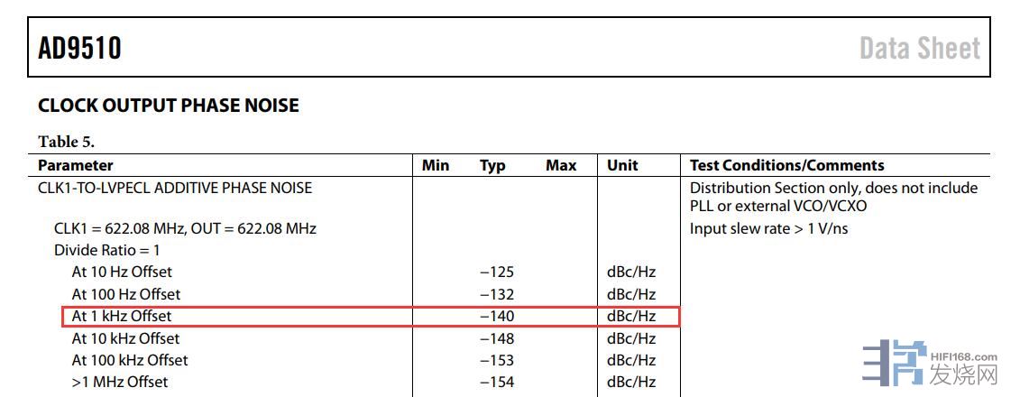

顺便谈一下FPGA及飞秒时钟:FPGA芯片的优势是电路设计非常灵活,可以通过软件来定义硬件功能,但是用FPGA做音频时钟并不是最好的选择,因为FPGA内部锁相环PLL的相位噪声比飞秒时钟高了一个数量级,FPGA内部锁相环PLL的相位噪声通常只有皮秒级-135 dBc/Hz(1Khz)。其实这个指标已经不差了。因此飞秒时钟更多的是一种宣传噱头(10Mhz原子时钟的相位噪声只有-125 dBc/Hz)。
我们专门测试对比过低噪声晶振和飞秒晶振对音频时钟性能的影响,以及听感方面,在播放DSD128-5.6Mhz的文件都没有任何影响(时钟频率越高对相位噪声越敏感),因为即使对于100Mhz的时钟频率都足够用了。
下图是AD9510高频时钟发生器的规格(具有低抖动和低相位噪声特性),在输出622.08 MHz的条件下的参数,如此高的频率下对相位噪声的要求也只有 -140 dBc/Hz(1Khz)。

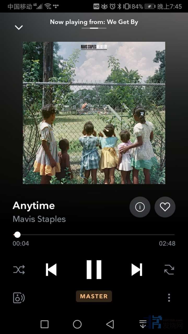

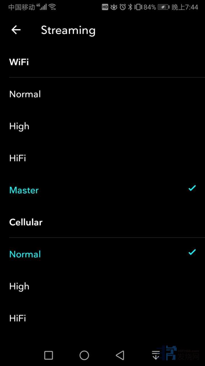

安卓机器上面的Tidal客户端是支持母带格式的!

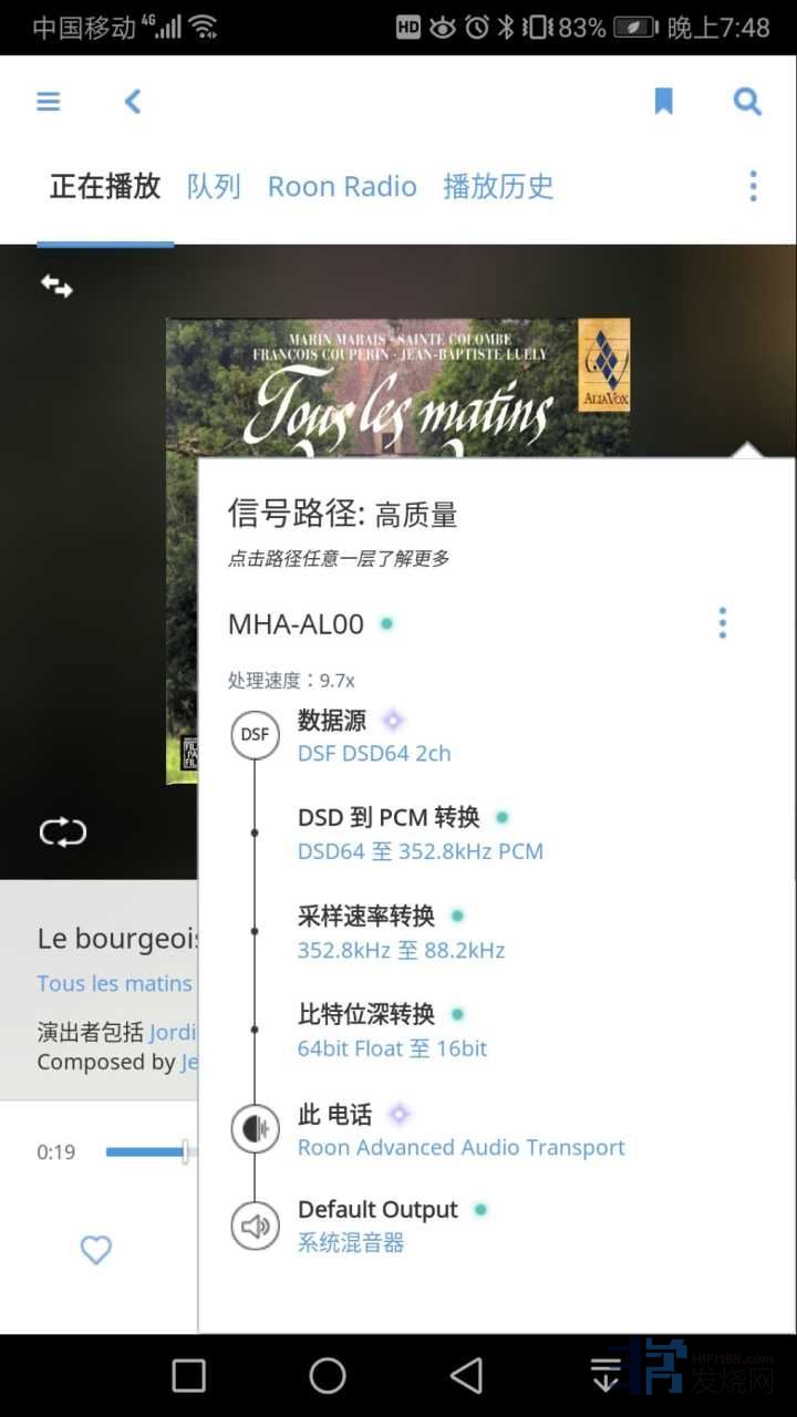

Roon下,安卓手机客户端直接播放DSD文件:

安卓的ROON播放只是播放控制吧,数据又不经过安卓?
回复 5楼门的耳朵的帖子
全。无。损。路。径。比。高。质。量。好。很。多
