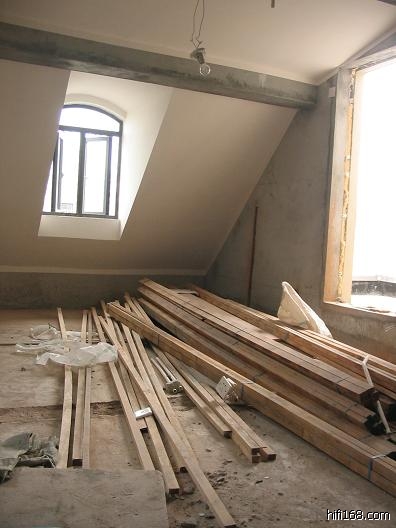

先介绍一下基础工程:
原来的房间有三个门,两个窗,一面夹墙。只留一个门,一扇窗。其余的封掉(一定要用红砖双墙300毫米,不能用加气砖,我比较后返工的)夹墙打掉。窗还是要保留一个,身体最重要,为隔音,再加一扇塑钢中空窗。门最头疼,专业的隔音门都要2000以上,一扇两扇还不做,供应商都推荐用防盗门,只是室内用防盗门实在是难看,价钱也不便宜。反复考虑后,决定用L形的声闸。参考了很多书,上网查了很长时间才定下。两扇门一扇是普通木门(50毫米厚)另一扇是加厚普通木门(80毫米,中间用蜂窝夹心,没看见过供应商自己说的),总价500不到。门框用柳桉实心门框,接缝留10毫米,打发泡封死,下面装门堵,门和门框用进口的密封条。完工后隔音极佳,价格也能承受。
音箱的后墙角做了两个低频陷阱,50毫米的木龙骨,10毫米的夹板打孔,里面放吸音棉(用布包好)。
地面先打龙骨,中间用吸音棉,上面铺防潮垫(不是防潮,是为了健康,不能让吸音棉散发),再铺实木地板。

上一张毛坯图,中间的隔墙已打掉,通往天台的门还没封。
