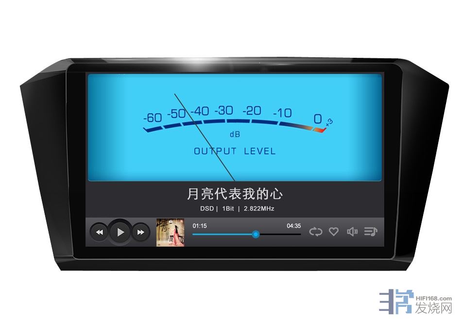

请问楼主,安卓车机什么时候上市?非常期待!
in163163 发表于 2019/6/2 22:16:17
抱歉,安卓车机内置了DSP功能,批量生产还要2个月啊。
关注车机
wyr7728 发表于 2019/6/3 13:32:54
还有2个月就市场啦
