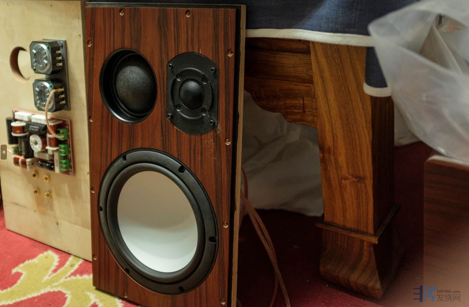

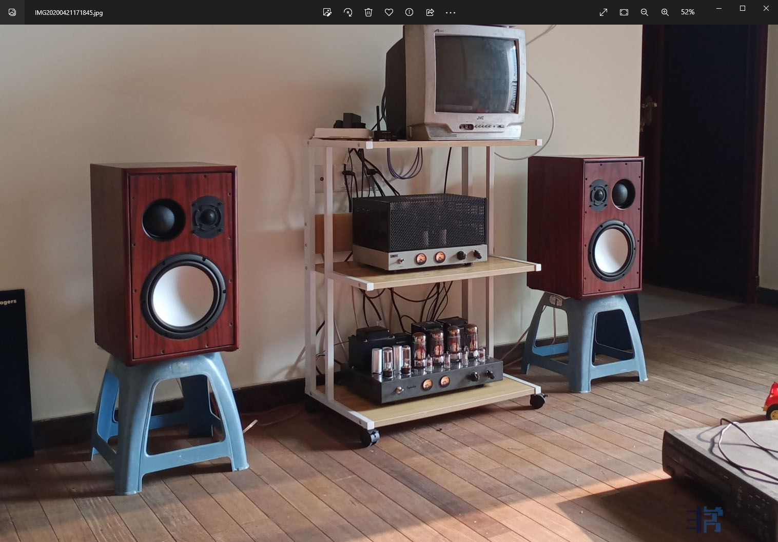

二娃出生了,伴随着这台收藏很久的陈年拉菲尔2A3小胆机,想着省点钱,也熟悉了英系传统书架箱的优缺点,干脆也做一套改良型书架音箱助助兴,利用了现代KH310的中高音单元,和JBL的JS8J低音单元,复古的调教手法,做了一对这样的8英寸3分频书架箱。自娱自乐,不知不觉的,一转眼,娃就会走路了,回想当时,家里还算整洁,父母也仍年轻,可以花好多时间琢磨自己喜欢的音响。
如果要给它起一个名字,这个配色和想象当中,我想就叫“暖糊糊”吧,复古的木纹与配色,柔和细腻的取向,高音中音的比例可根据听感调节,没有固定……配上复古胆机,耐听耐玩,不知不觉的快乐时光,去到了2018年。

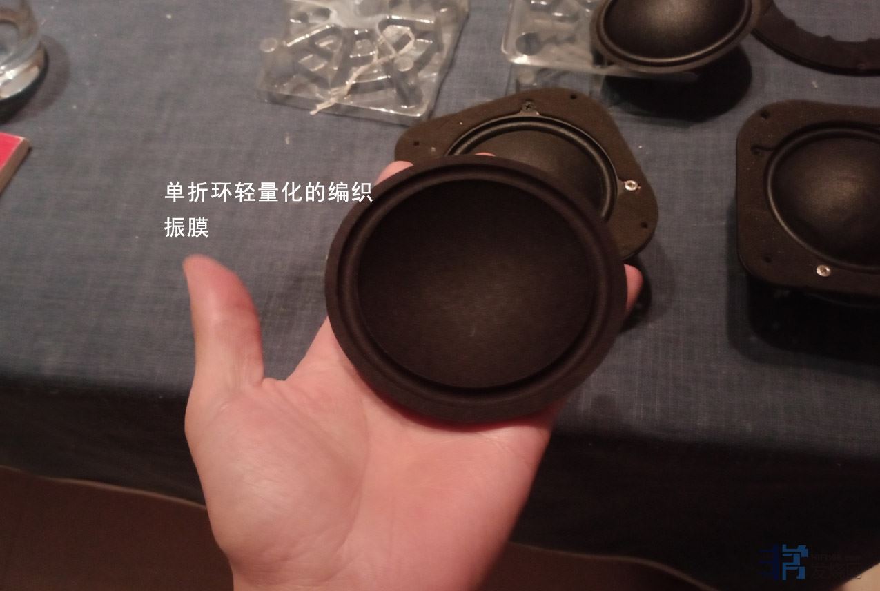

疫情结束后,国内已经大量出产类似ATC设计的单元了,并且有重点改良,例如轻量化的波导75毫米音圈中音,带短路环的长磁路短冲程低音单元,高音就很多代用了。
