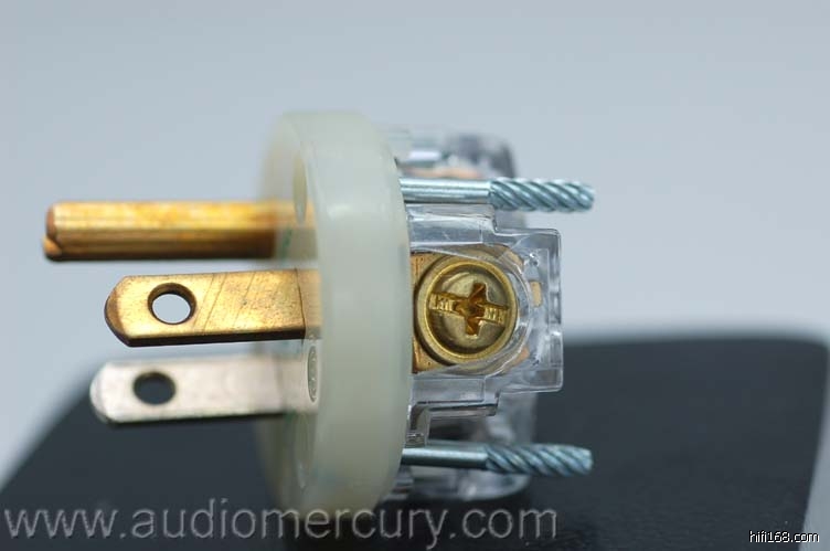

公插三个部分
最后编辑凯韵鸣 最后编辑于 2007-08-27 11:35:02
回复: 您也可以成为线材DIY高手!!!
公插罗丝

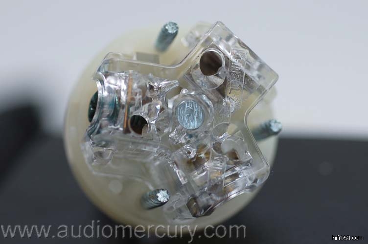

公插主体部分

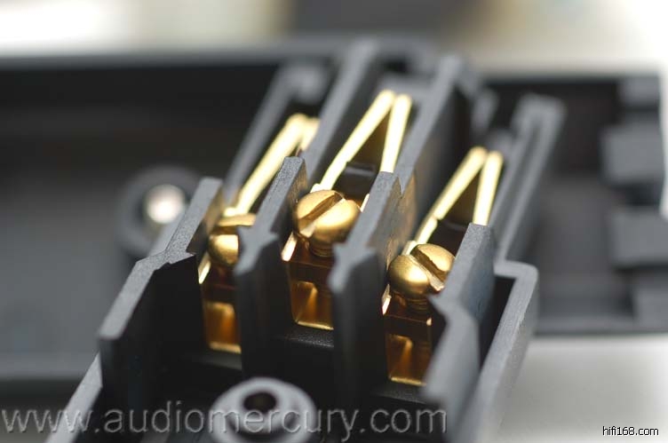

尾插部分
jpg(2007/8/26 14:40:07 上传)
尾插压线端子
折开的压线端子
压线部分同三种颜色区分
压线部分同三种颜色区分1
压线部分同三种颜色区分2
