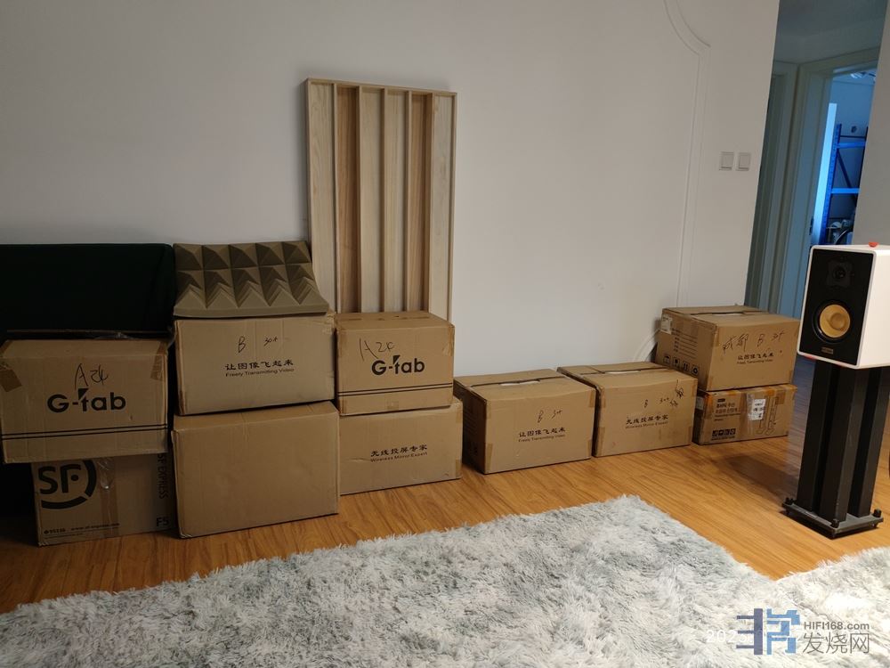

另一个是纸箱,自己以前做耳机生意剩下来了许多,里面全是耳机的包装材料,也就拿它废物利用了(都是钱啊),它吸收中低频的效果相当出色。于是这些天我一直像一只勤劳的小蜜蜂一样,一段时间搬进来,过两天又搬出去。推荐大家把自己平时买东西的纸箱都留住,在里面填上衣服啥的,放房间角落,吸低频的效果好还不用花钱(声学处理时低频陷阱是很昂贵的)。

装窗帘,辅地毯、布艺沙发加堆纸箱子四件套装上。窗帘媳妇为了省钱买了薄的,然后我后面把另一间屋的也拿了过来,装成双层,效果比厚的单层更好,也省钱。地毯买的厚的毛毯,便宜货,2块2*3米的加2块1.6*0.6米的才不到500元,整个满铺上再说。缺点是味道奇大,我准备哪天天晴拿来洗洗晾干再用。纸箱子上面也讲了,一开始堆墙解,结果群里有人说走廊那里对声音影响大,于是就堆走廊口了。缺点是每晚都要移来移去,而且巨难看。布艺沙发不用多说了,三频都吸的好东西,一套不够,来俩,不过我就算了,放不下。

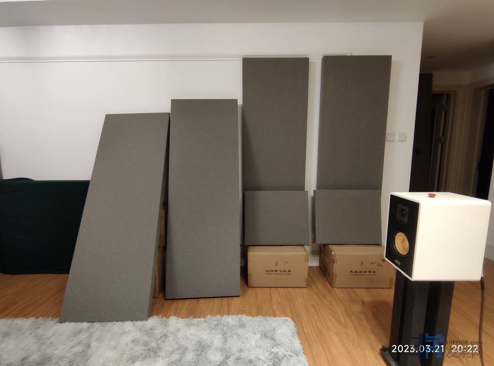

当然,如果只这样,肯定是要玩完的。专业设备要上才行,于是买了四块0.6*1.2*0.07米的扩散板,两块放音箱背后,两块放侧墙第一反射点。现在看来,第一反射点应该是装吸音板才对。后面考虑拆掉重新装,要么是天花板上,要么是音箱后面。
吸音板自然是要的,共买了四块1.7*0.6*0.07米的放侧墙和音箱后面,两块0.6*0.5*0.07的放侧面扩散板上。一通折腾下来,感觉基本上能听了。于是请朋友过来测试房间参数,咱们也要理论指导实践是不。
