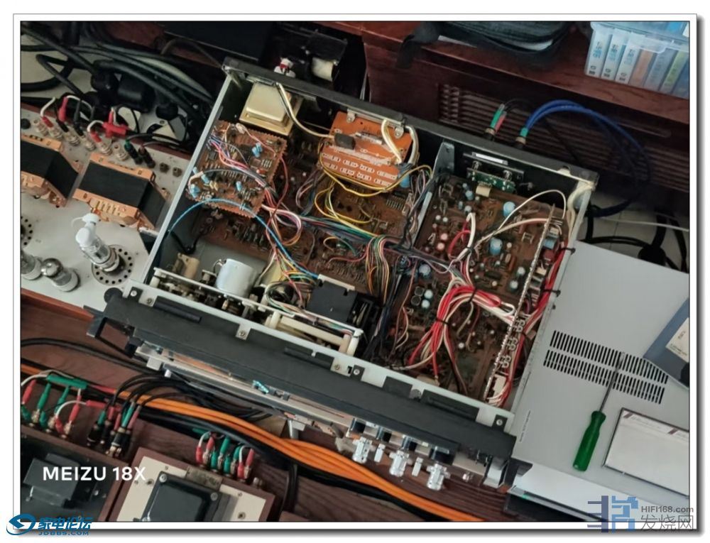

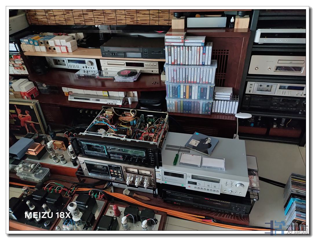

看完机仓内部情况,我们开盖。
瞧瞧这款偏专业的机型,剥了衣服后的样子。
内部还是挺干净的。也没有看出动过大修的痕

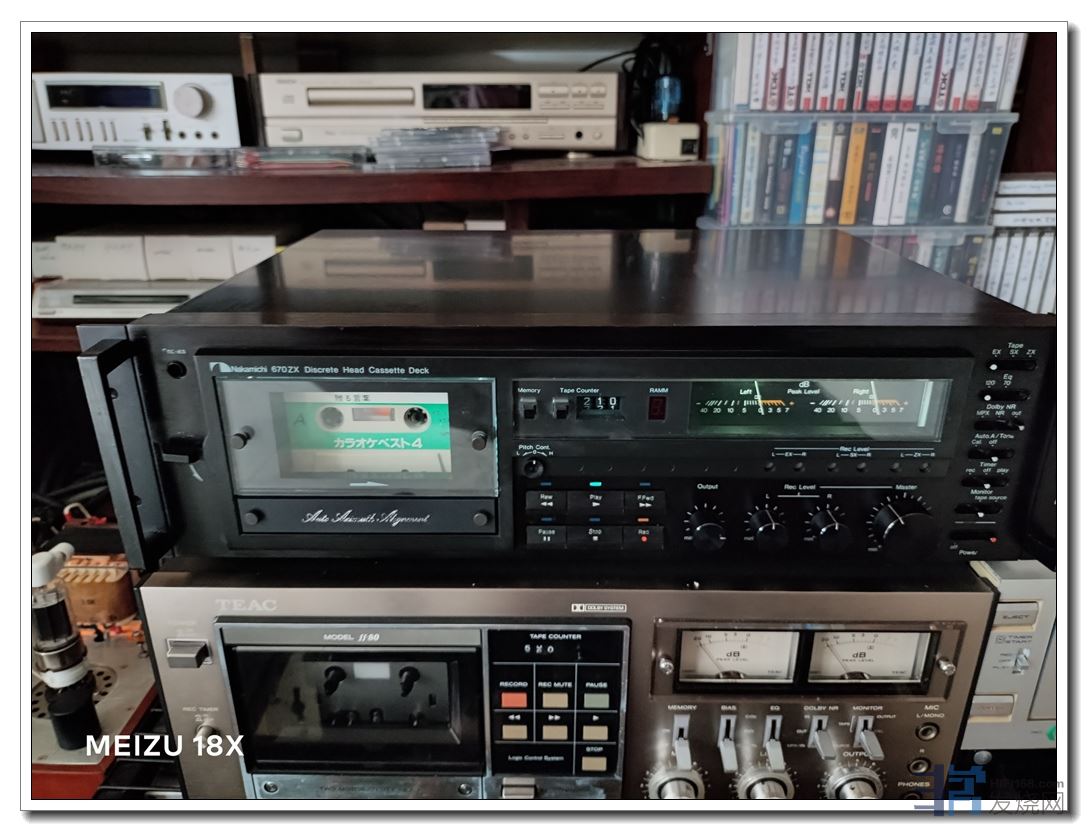

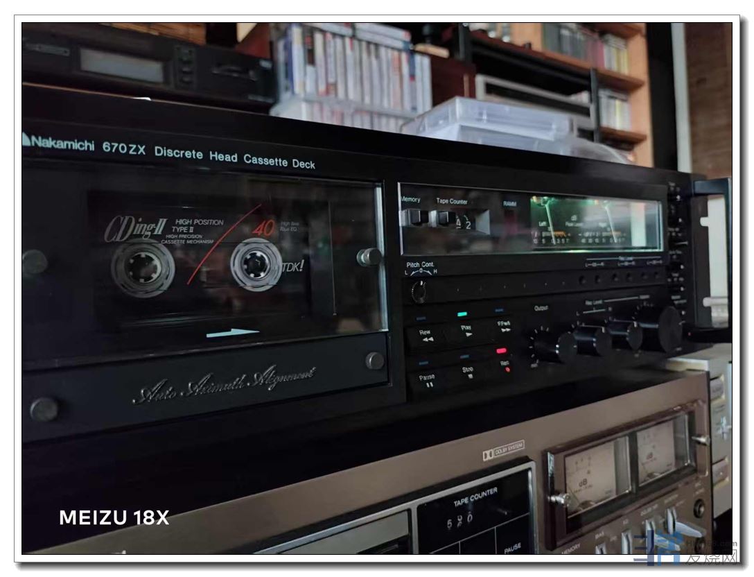

续上前面670ZX的内容,写写这台卡座的测试过程及听音感受。
先写测试过程。
收货时照例先测试一些基本的功能。
各按键、指示灯、放音、快进倒带、录音之类先过了一遍。都正常。
各按键的阻尼回馈均比较好,操作起来很顺手。
除之前提到的那个不怎么用到的“杜比与带前监听同时打开会有微小短暂噪声”的问题外,其他功能都正常。
开盖,检查内部箱体、机芯、电路板等情况。没有明显修过的痕迹。
机箱内较为新净、规整,没有变形、破损、生锈等情况。
(顺便插一句:从接触过的中道卡座来看,电源变压器的体积、功耗都相对“节俭“,比不少其他牌子卡座的要小半号,哈哈。不过够用就好,不见得一定要用多大的)
机器外观成色、磁头及机仓、机箱内具体状况与细节图片之前楼层已经发过,不再重复。

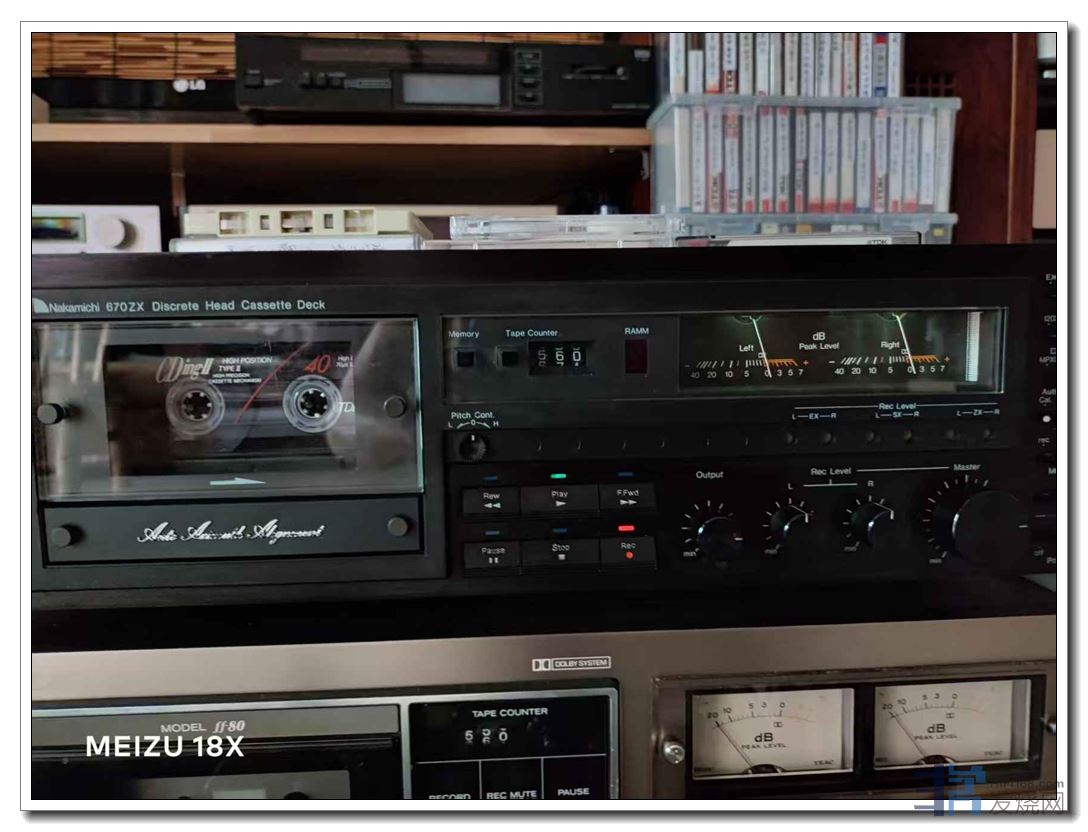

随后重点检查录音情况,尤其是录音磁头自动方位角调整(Auto.A)及手动CAL电平调整功能。
毕竟这次购机的重点,就是录音及手动调整功能。

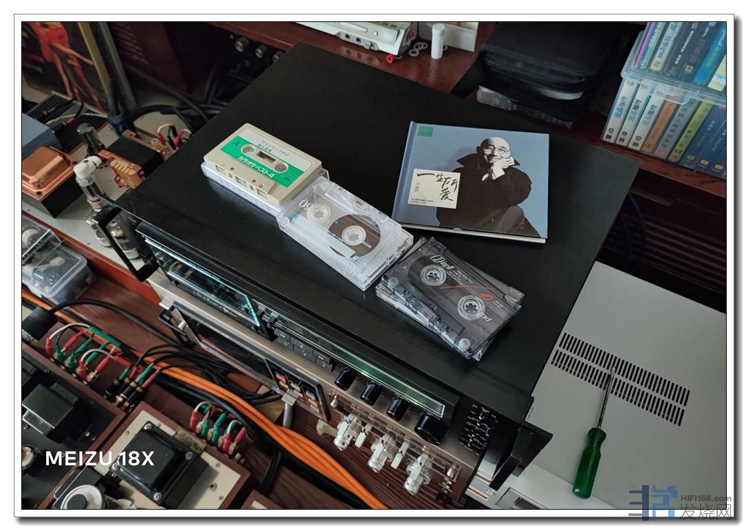

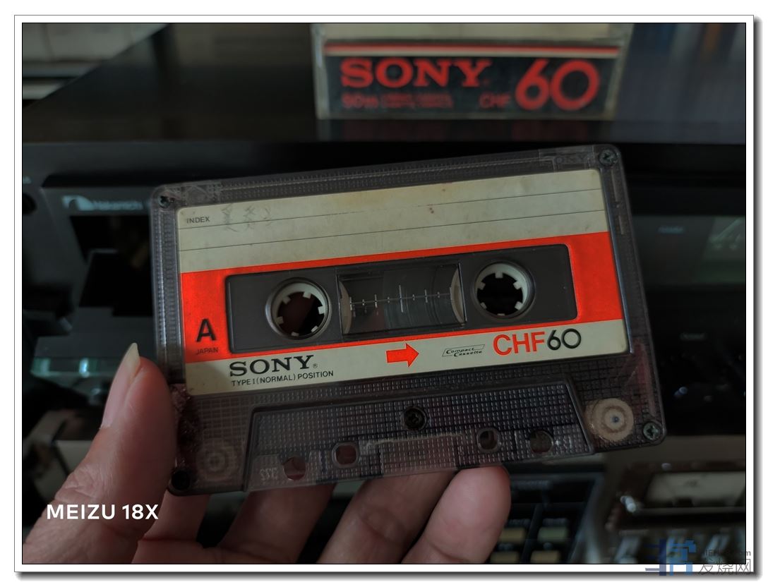

以上是一款日本的成品商业带子。电平CAL到0dB,轻松到位。
以下是TDK一款二类带子:

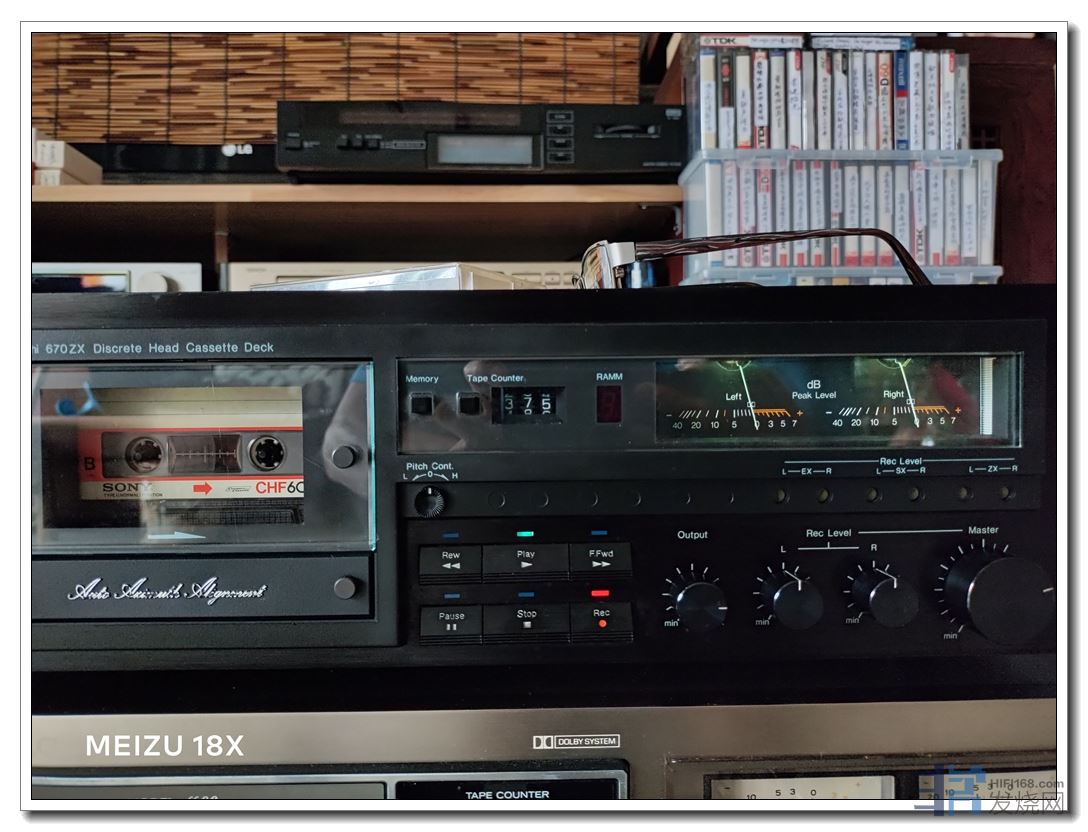

以下是一款伊拉克成色的CHF,即俗称的“红索尼”:
(这盘带子是之前回应隔壁论坛一位烧友他自己比较个人化的测试要求而做的测试;在那边有详细讲过)
都是电平0dB轻松CAL到位。

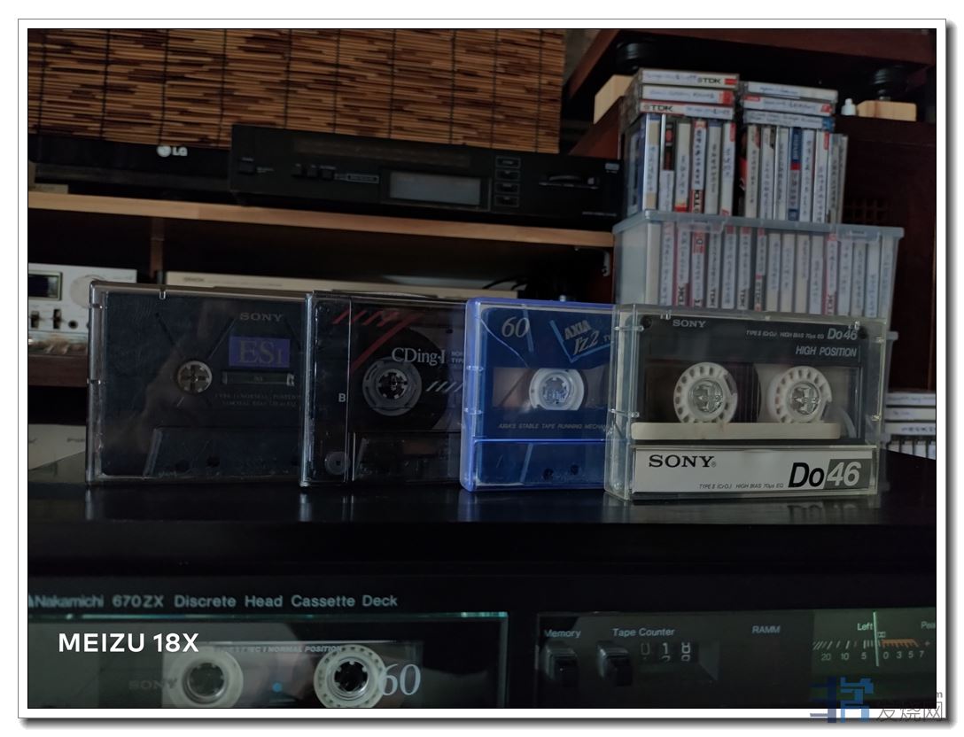

目前的测试未包含四类磁带。手头四类带子只有那么三两盘,由于极少使用、测试时一时没找到。后续翻出来了再测试吧。
平时主要使用一类带子,连二类也不算太常用。经过较大量的录音测试及聆听,感觉素质好的一类带子,已经基本够用了。
再就是之前卡友提到过的录音兼容性问题。
针对这个情况,我专门与另一台同档次的三磁头TEAC ff80进行了反复的交叉录音/放音测试,670zx录音没有音色或失衡等问题,兼容性良好。后续再在二碰头机型测试一下。
当然不同厂商与机型,录音/放音会带有自身的一些独特的调音特色。这是正常现象,也是乐趣之一。
中道、TEAC,录音放音亦有各自的声音特色,这个话题后续再讲。
先更新到此。
未完待续。

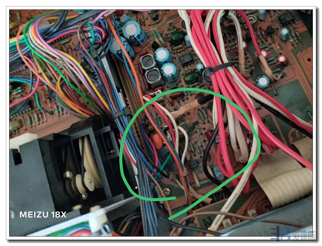

继续。
说到偏磁余量,在卡座维修行业里,有资深卡友提到一个隐蔽的现象:
有的维修师傅打理/维修时通过更改中道预留的两只录音增益电阻(具体到670就是减小R154/R254的阻值),去得到更大的CAL余量。
针对这个现象,专门检查了录音模块的电路板与元件,暂未发现更换及改动:
顺便检查另外几处关键模块。
部分排线/飞线上的扎带更换过,电路板上未见明显改动痕迹,基本上都是原装元件。
电路板检查时,发现这款卡座在市电输入与电源变压器之间设置了一个过载保险丝,实现对电源变压器的过流保护作用。如果规格设置得当,能避免因插错220V市电而导致的变压器烧坏现象。
见这块独立小电路板:
这个设计非常好。使用日本100V音响器材时因插错220V市电而烧电源变压器的案例可谓屡见不鲜--包括我,二十多年前就因此烧过一台天龙CD的变压器。
不过看电路板上的标示,保险丝的规格是1A250V;而670ZX卡座的最大功耗为27W。按1.5~2倍余量计算,这条保险丝的电流规格改用0.5~0.63A时似乎对变压器的保护会更“保险”一些。
经过电路分析并结合市面上的类似案例,发现日本这类器材的这个保险丝设计(包括电源变压器里的过热保护电阻设计),似乎主要考虑的是对变压器之后整机电路的保护,而不是对电源变压器本身的保护。。。所以出现过很多即使有保险丝或保护电阻设计的100V器材,但仍因插错220市电而烧电源变压器的案例。
这款670ZX标配保险丝,其电流设定为1A,估计也是这个设计考虑。
(未完,待续)
