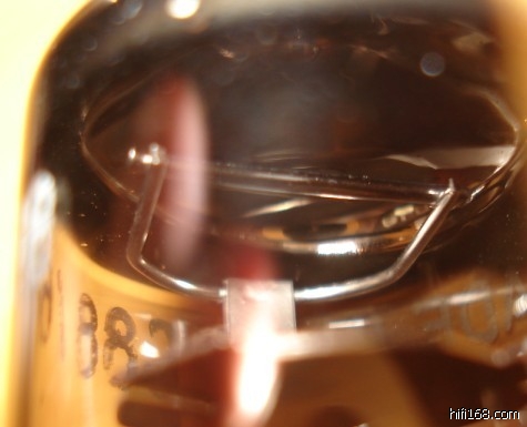

wxs - 2010/12/14 9:27:00
原帖由 ericfdai 于 2010-12-14 8:30:00 发表
原帖由 wxs 于 2010-12-13 13:29:00 发表
看看有没有认识这管的:
wxs兄,这管看屏级结构是法国RT的吧. 法国50年代也有D环,斜D环带铁片.
屏极确实像RT的,开始我也以为是RT的呢,但看了暗码才知是PHILIPS之6厂的,见下图。

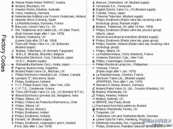

请Edward兄解读此管暗码:
附件: 3.jpg
hifiedward - 2010/12/14 11:39:00
呵呵,老大別開還笑,還是請Eric或Jason兩位專家講解吧!
http://www.audiotubes.com/mullcode.htm據Eric大老以前提供的audiotubes網站的咨料所言,6廠應是Philips,Eindhoven.Radio valve lab.receiving valve technology group Russian origin.
看名字好像研究室,研究小組之類的,應是直屬於Eindhoven廠的,Russian origin俄制的吧?
hifiedward - 2010/12/14 12:09:00
傳聞中的7L1 CCA,是否壇上的兄弟收了?
除氣環是方環,不是用philips系50s常用的D環。這個也是6廠生産的。
附件: !B+KwB,Q!Wk~$(KGrHqV,!k0Ey+jC2OPoBM-57gemSQ~~_12[1].jpg
附件: !B+KwE-gBGk~$(KGrHqN,!ikEzN5PIOJLBM-57oibF!~~_12[1].jpg
附件: !B+KwHoQBGk~$(KGrHqR,!iIEzNHnqRU)BM-57u31eg~~_12[1].jpg

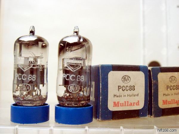

hifiedward - 2010/12/14 12:18:00
原帖由 hifiedward 于 2010-12-14 12:09:00 发表
這個0批號的PCC88也是好東東呢!
附件: !C!Btj-wB2k~$(KGrHqV,!h8E0FEELDNgBNBfw!zGMQ~~_12[1].jpg
附件: !C!Btp3gEGk~$(KGrHqF,!lEEz+2,LZ6IBNBfwmg,)Q~~_12[1].jpg
附件: !C!BtvQQB2k~$(KGrHqR,!j!EzNn!(0E)BNBf)G)LPg~~_12[1].jpg

小乐虫 - 2010/12/14 17:14:00
原帖由 6003 于 2010-12-14 16:46:00 发表
学问太深了,第一次听说还有那么多厂呀,什么时间才能弄齐啊。
看看这个,胆海无涯。。。。
附件: 调整大小 胆管厂家暗码.jpg

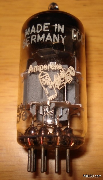

各位看这管素质如何,打着吹喇叭图标ECC88D环,暗码是GA1
D9G (据说是59年德国汉堡原厂生产的)
附件: 吹喇叭D环(D暗码、59年德国汉堡富豪管).jpg
附件: 未命名59年.jpg
