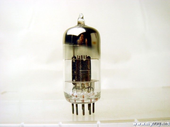

匈牙利,吸血鬼的国度,不知道这对管子会带给我什么样的惊喜。

这管我有同样的结构不同商标的单只,声音不过不失,并无惊喜!

兄能看出是哪年的管子吗?

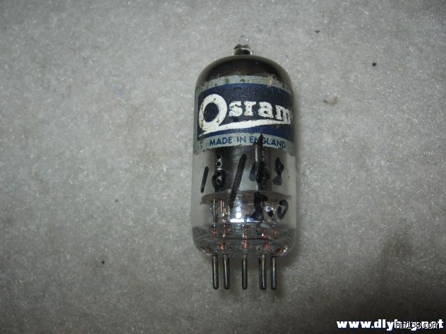

没想到这管还能配到一对!

这是GEC原厂生产的T7管。这管我原有3个,1个送了朋友,留有一对收藏。

请老弟说说听感?

比其同门兄弟三云母方环2900的声音细致些。

管收到替换下富豪斜D,确实是好管.比较柔和,感觉富豪听久了有点受不了,这管中规中矩,几乎找不出缺点,耐听!

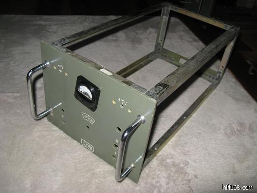

请看图。
只有框架和面板有用,还需要外围的5块铁板,中间还想用隔断,电源部分(电牛和扼流圈,主滤波电解和整流管)放在后面,类似分体电源的做法。输入准备放在左侧靠前,输出在右侧(或左侧)靠中间部分,主要是引线短。

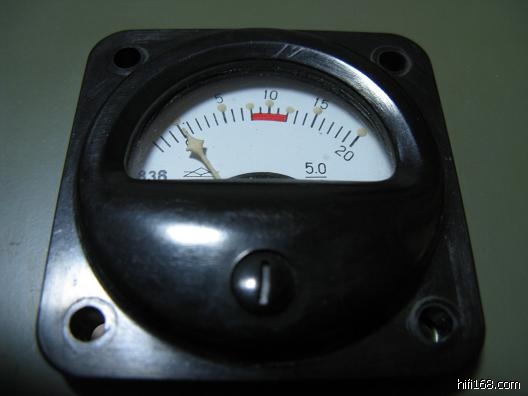

面板挺新的,只有一个表了,我计算了一下,串接2.6M的电阻,260V时正好在中间(10的位置)。对你来说比较方便,我就用不着了。
这次不仅是声音好,主要做好信躁比,外界的干扰。
这款83年的国产机箱非常板实,给人信心。算是捡宝。

前级最好是独立电源,
Jason_WY_Ma - 2012/5/5 22:22:00
谢谢老大指点。分体感觉引线比较难处理。先试试隔断,再下次可能会分体。
