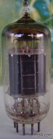

和荷兰的ECC82很类似. 7316底噪小, 寿命和可靠性会好些.同样是59年的7316和ECC82, Heerlen厂的, 7316高频偏顺滑和光辉, ECC82质感好些,细致.不过区别很小.

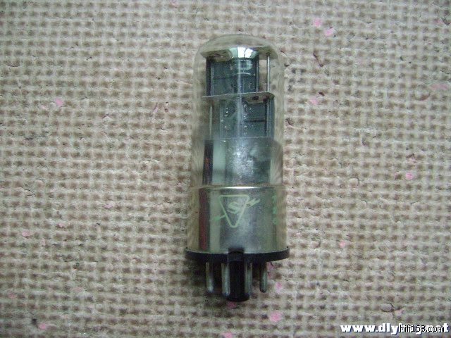

这个马可尼标的B309我有一个,听感上是丰润含蓄型,感觉高频没有德根的801延伸好,中下段是非常好的,搭配高音多,偏瘦的系统可能很好。

Jason_WY_Ma - 2013/4/3 20:22:00
1、6X4、12AU7A、6DJ8何种最全面?
6X4我顶级的我用过GEC原厂的方环和爱立信的D环.GEC的各方面都可以,动态大,规模宏大,乐感好,就是高频的解析有些缺憾.爱立信是类似荷兰管的风格,不过没有荷兰管柔情,分析力解析力准确性佳, 还是看你的系统和喜好.
12AU7前面介绍很多了,大盾,荷兰,富豪, 各有优缺点. 我说说缺但,大盾中庸,少些激情; 荷兰的动态幅度差些; 富豪高频有些强调,偏滑少质感,有些激烈.
6DJ8, 就选E88CC, 我推荐荷兰的D环或收腰D环, 如果特别注重分析力和解析力, 选Siemens的D环.
2、lamm ll2.1d胆前级,标的6DJ8,是不可以用标6922、E88CC或者7308的来换吧?二种电子管差别是什么?E88CC和ECC88的区别是?
可以用,完全不用担心. 按照飞利浦的介绍, 是高标准的E88CC,寿命可靠性都好.声音也是有区别的.荷兰的D环E88CC比荷兰的D环ECC88, 最主要的区别是纯净,透明,亮丽.
