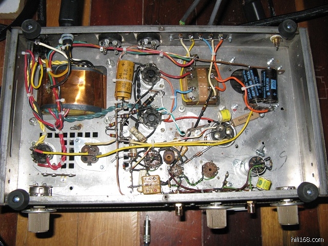

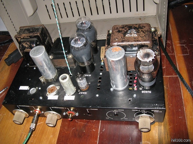

最近在改Bogen CHA33,大致按Bogen MO30的线路,工作量很大,感觉比做新机都烦。一个声道刚完工,自己搞比较方便,还加了个50年代的UTC输入牛。大致测试了,频宽可以到16KHz,信噪比没问题,管子配对好,失真也可以小于0.5%。

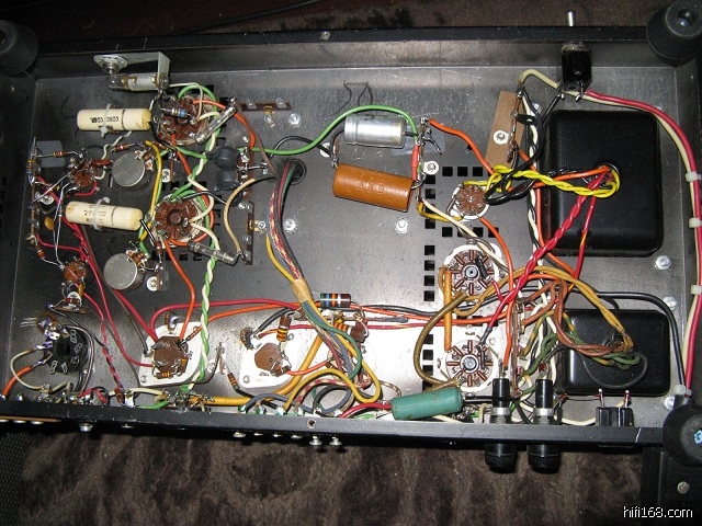

原来的机器内部,有些线我拆了。
432099
该好的内部。
432100

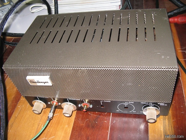

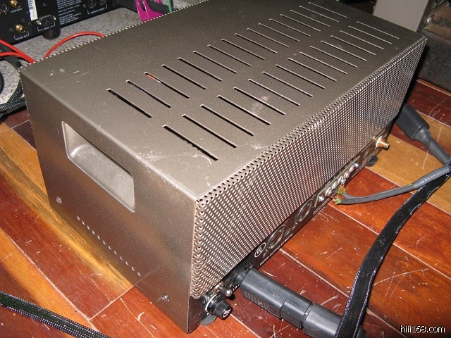

外观,最好还是可以把所有的旋钮装上,会好看些。电源变压器换了,原来的电压太高了。加了一对T厂为RCA代工的40年代阻流。
432101
432102
432103

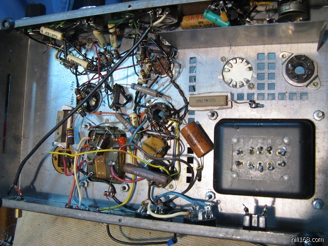

就一个声道听,如果不接输入牛,和Bogen的MO100比,总体还是有差距。加入输入牛后,变化很大。

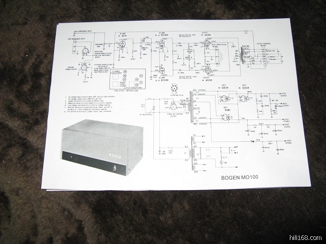

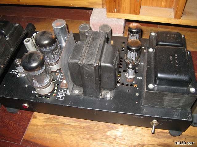

Bogen的MO100,乡骑认为我手上总体最出色的古董胆机。不过用胆太贵。总共4个铁座GZ34, 4个GEC碟片KT88,一对汉堡斜D的X7,一对GEC54年的L77(半个U7),一对54年荷兰的EZ80。这个机器我做了些小改良,主要是为了安全和可靠的。KT88推挽中也许Fisher的55可以搞定他,不过Fisher的55很难回复到最佳状态,管也是一个大问题。
432104
432105
432106
432107
Jason_WY_Ma - 2013/10/5 1:28:00
Bogen的MO100总共有三个版本,图中是61年的第二代,最早的是59-60年的,还有60年代中后期的第三代。
我试过第一和第二代,牛没差别,或者差别很细,我听不出。第一代用刻字的电解供强放,耦合是蜡封的Good ALL。第二代是印字的电解供强放,这个差别也细,主要是耦合换薄膜的CD了,差别很大。
50年代的美制胆机,CD的电解和蜡电容几乎就是好声的保证。其实其他电阻和接线也重要,不过当时都用AB和贝尔登的。
Bogen MO100的如果用原配胆,区别大。小管也许多数还是音色和味道的变化,可以将就;4个铁座,EZ81和KT88对声音的素质产生就产生根本的变化。
Jason_WY_Ma - 2013/10/5 1:39:00
Bogen MO100也是有个输入牛的接口,不过是大9脚的,别无分号。最近我也搞了一对,准备试试。
另外这个机器屏压很高,如果是117V60HZ会有630V,我用112V50HZ大致是580V,如果是现代新制的KT88/6550很容易烧管。GEC的KT88中的GEC标,Dynaco标,IEC标,Mullard标我都试验过,都很稳定。不过Genalex标(金狮)是最合适的,官方数据800V。

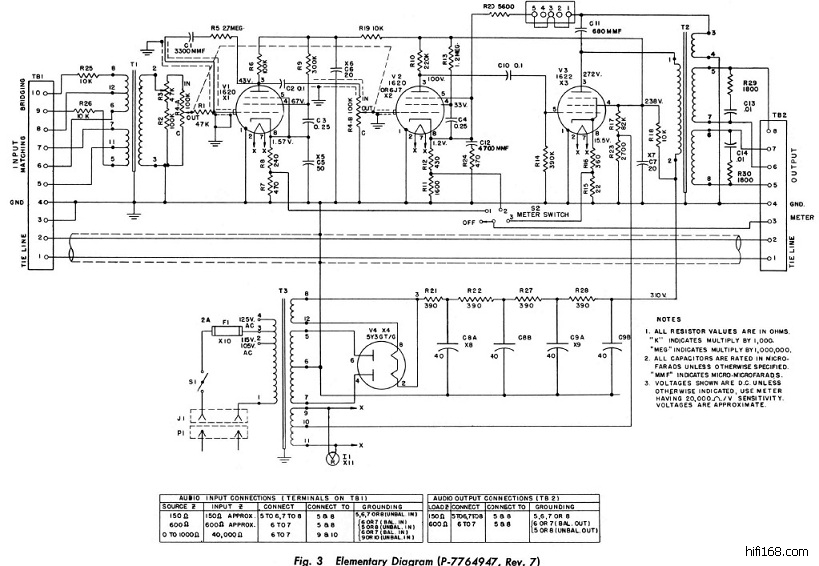

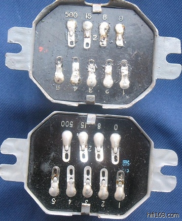

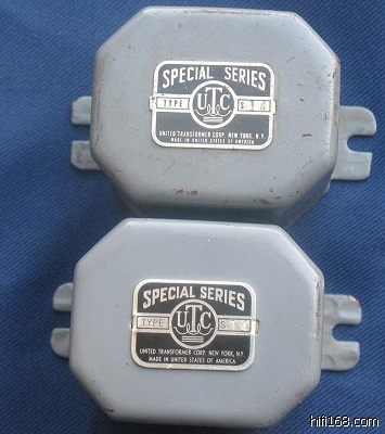

找了半年, 总算搞到一对UTC的S14, 可以开始考虑试制WE106了.
当时不仅有WE106, 这款GE的BA2和106非常类似.
Jason_WY_Ma - 2013/11/6 0:46:00
UTC S14, 挂牌的,10W,0-2.5K-4K-7K-10K,初级过直流35mA。次级是8/15/600。
437195
437196
当时不仅是106,这款GE的BA2和106很类似,48年推出的。不知道声音如何。
437197
Jason_WY_Ma - 2013/11/6 0:58:00
线路图
437198
电源牛是Thordarson,输出牛是UTC,电解是Avrovox刻字插脚,电阻是IRC和AB, 电位器是Daven,都是极品。和RCA的用料一样,不知道是否RCA代工。
我用过同期的Thordarson的阻流,53年的Avrovox刻字插脚,非常般配。UTC的你听过了,同年代的A16。
