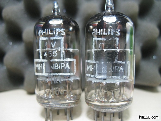

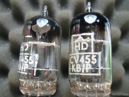

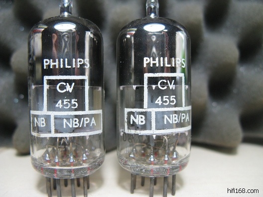

意念 - 2013/12/13 23:49:00
不知是否是想看这个?

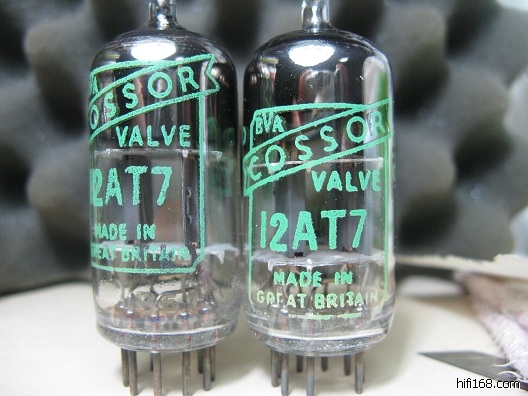

大盾B厂的方环,大致是55年56年,单扣无孔屏。优点是中低频丰厚,中频尤其是人声的质感特别真实,松化茂密;缺点是中庸,没有特别出彩的地方,搭配不良会低频收不住。浪漫,温柔,用人声形容就是30岁成熟的少妇。图中是Cossor标,和Mullard的商标声音一致。

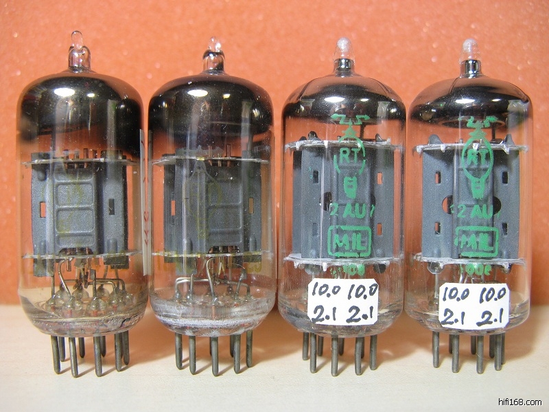

Jacky兄,都是RT出品的ECC82,左边是发霉屏短屏马蹄环,右边是长灰屏圆环。RT没有暗码,50年代早中期用油印,后来用粉字印刷。有些胆友称呼是绿灯笼,那左边就是黄灯笼。左边是54年,右边是61年的。
54年的马蹄环非常少见,绝对是顶级的水准。完全可以和荷兰,大盾的长屏相比,甚至更好。58~61年的长灰屏也很好。
我以前有过一对73年的短屏RT,记得还是RT的特点,音色漂亮,素质相对稍逊,低频薄弱。
