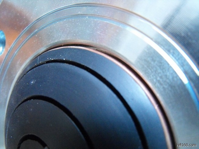

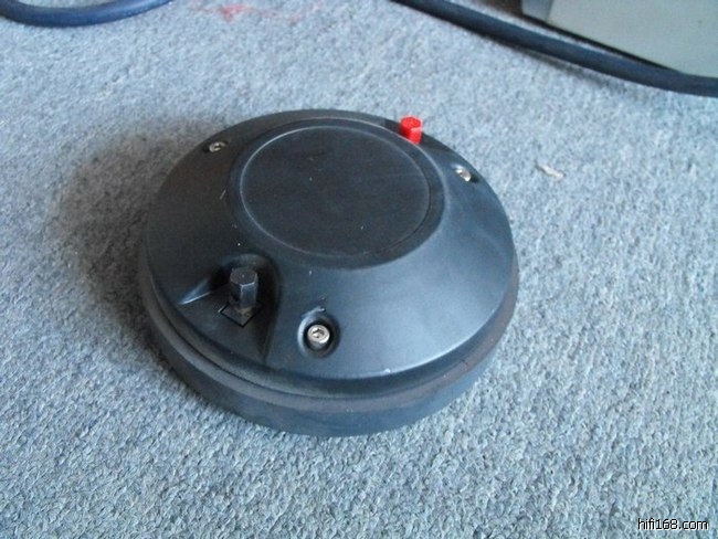

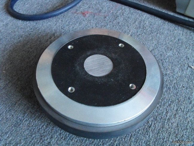

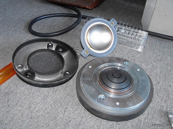

这款号角配搭的驱动器选用进口钛合金振膜,为了追求小信号的跟随能力选择了高顺性高分子材质折环,音圈是江苏台资厂定制,其余配件全部国产。为了有利于高频的上延,还设计有铜质“短路环”。

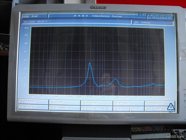

检验设计的成败除主观听感外当然离不开客观测试:
原定音箱的分频点800Hz,先裸测驱动头阻抗看看谐振频点在什么位置。结果是480Hz,达到设计要求。
注册品牌GMA:G—黄金、M—音乐、A—音响,用心创造黄金品质、音乐品味、音响产品。

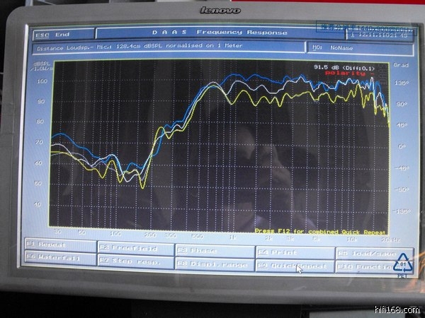

多格号角的设计原本是服务于剧院扩声的,其目的是改善高频的指向性,使得声场更加均衡。“好事者”拿来用于民用,结果发现不但二声道立体声重播的“皇帝位”展宽了;而且尽管高频的上延不是很高但高频听感却更加细腻通透、真实自然。       近年来广东多格号角的发烧友越来越多。
上图中:蓝色线是轴向,白色线是偏转30度、黄色线是偏转60度。
