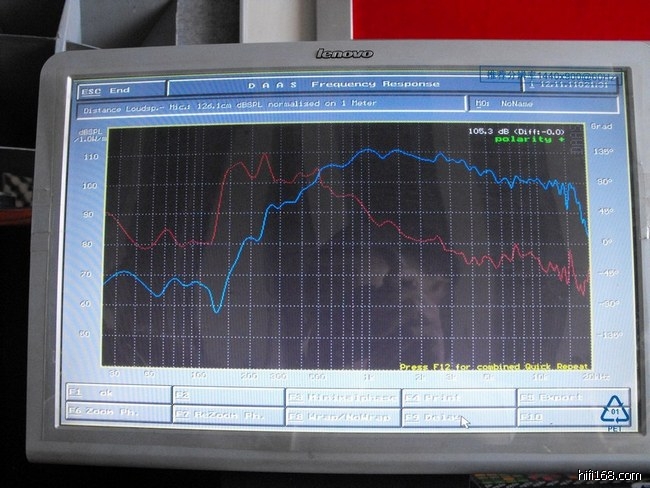

号角高音的设计比普通球顶高音要复杂很多,尽管目前的驱动器设计已经基本成熟和完善,也只不过还是一种”妥协地完善”,要想享有它的优点也就必须接受它的缺点。由于设计结构的原因,驱动器的频率响应和相位不可能做到球顶高音那么平直,需要靠号角与驱动器的配合来进行修正,这大概是号角设计最难的一关。        当驱动器的设计基本完成之后,号筒的前腔结构、喉口的参数、压缩比、展开曲线等等这些都需要耗费很大的精力与时间来调整,最后还需要把那些号筒不能克服和修正的缺陷再多次修改驱动器,反反复复地去将二者协调统一。

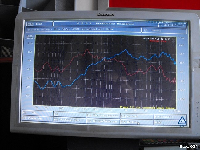

        看看单驱动器的频率响应(没有过分频器):
再看看装配号筒之后的频率响应(没有过分频器):

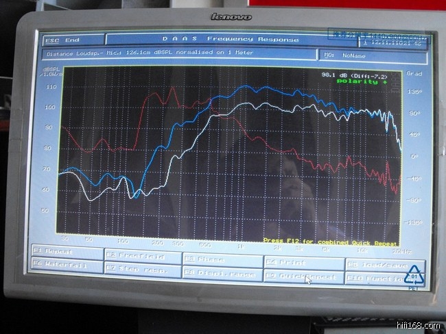

先尝试一个简单的高通滤波器:
经过这个高通滤波器与不经过滤波器直通的频响曲线比较:

红线是什么?
25#
回复 24# huifei 的帖子
红线是未过分频器时的相位曲线。

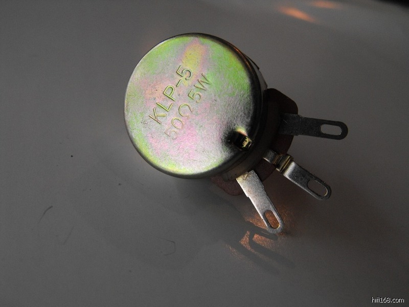

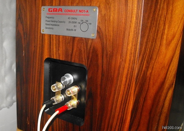

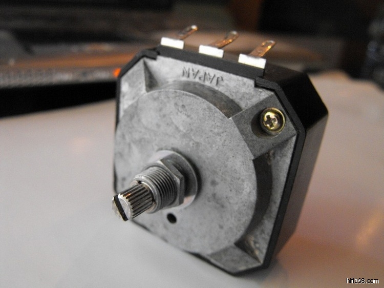

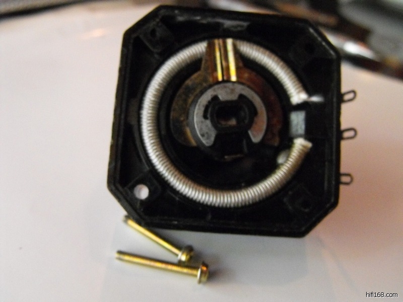

多格号角高音音箱大都设计为外置无源分频器,并且设计有高音和中音调节旋钮,以方便用户搭配不同周边器材或是根据不同的使用环境进行调节。看看下面这个东西:
上面的二个单联电位器一个是国产的50Ω,不合适用;一个是小日本的,东西是好就是贵的离谱。小日本这个单联电位器可能是专门为音箱设计而制造的,中心抽头对A抽头是7——0Ω,中心抽头对B抽头是0----34-----∞Ω。
最后编辑谭工 最后编辑于 2010-11-17 11:17:16
注册品牌GMA:G—黄金、M—音乐、A—音响,用心创造黄金品质、音乐品味、音响产品。

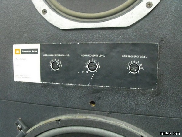

27#
音箱的高、中、低音可以由用户任意无级调整装置一般只有高档音箱才采用,比如JBL、天朗等品牌的高端产品。这种设计非常实用和方便,可恶的是这种造价低廉的装置竟然成为了要价极高的“卖点”;话有说回来,增加这种功能会给分频器的设计、调试增加很大的难度,处理不当效果会适得其反。

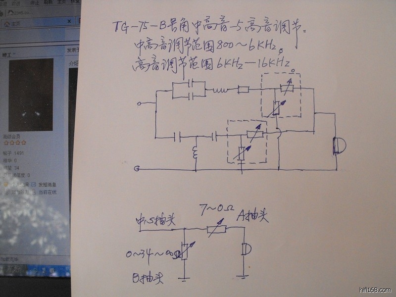

介绍我们的TG-75-B号角音箱的中高音与高音的调节方案设计,供DIY爱好者和有类似音箱的网友参考:

哦,反相110度。高音如何接才与低频同相
30#
回复 29# huifei 的帖子
谢复!
写这篇帖子是与音箱的调试改进同步进行的,也就是希望与感兴趣的朋友一起探讨分享。
前面公布的简单复合高通滤波器并不是成品分频器的电路与参数,只是先介绍基本思路与原理,后续将继续介绍与讨论,直至音箱调试完成为止。
