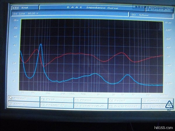

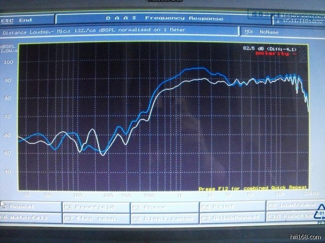

按照先前的设计思路搭了一个初调的分频器,本阶段关注的是频响、相位、阻抗的大致情况,结果公布如下:
从阻抗曲线可以得到几个信息:
1、高低音分频点在800Hz左右是准确的。
2、高音单元分二段调节的交接点在3600Hz左右。
3、原设计系统阻抗8Ω,按照国家标准最低阻抗值不得低于标称阻抗的20%,实测结果合格。
4、系统的阻抗曲线变化基本合理,相位波动基本正常。
5、系统的阻尼不尽理想,箱体容积和吸音材料需要调整。

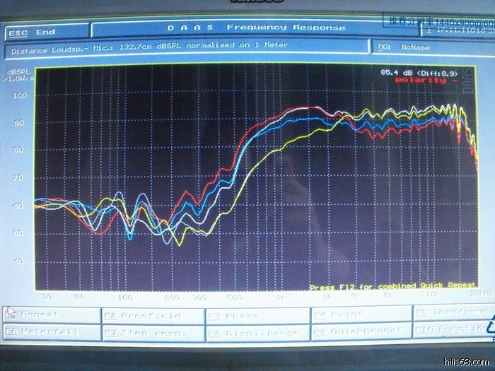

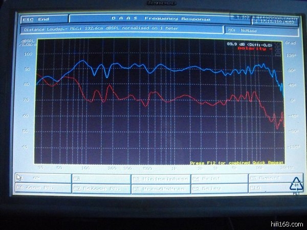

粗调后的频率响应:

关注一下。看到阻抗曲线70HZ有个峰。
是由于音箱的谐振点吗?

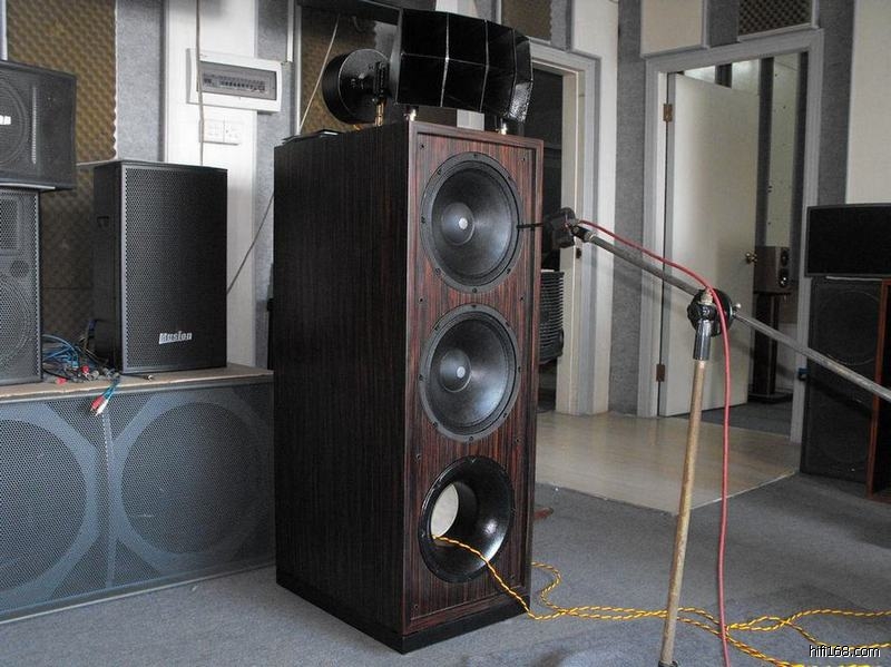

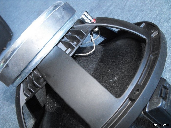

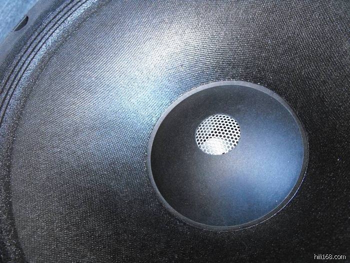

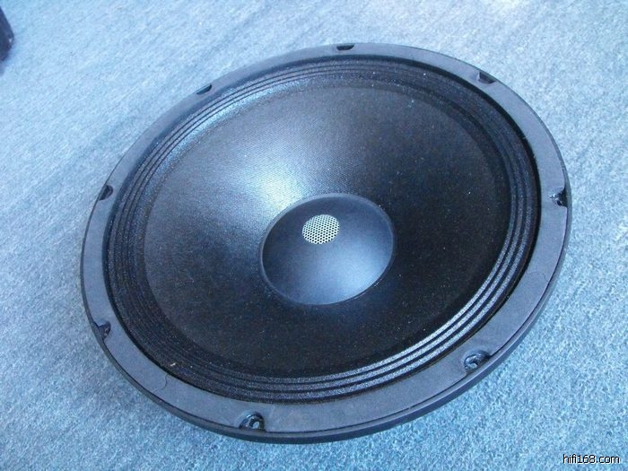

这款音箱是为本地一位烧友特殊定制的,由于受到使用场所的限制,宽度只容许420mm,结果搞出一个我并不认可的外形:
低音单元12":纸盆由深圳台资厂按照我们的要求特殊定制,定心支片由国光厂老工程师协助设计,铝盆架选用南海松业厂仿BNC成品,磁钢选用长沙航天集团产品,T铁、华司由番禺台资专业厂家选用纯铁按图加工,阻尼涂层选用英国产扬声器专用水溶性阻尼胶,……。
最后编辑谭工 最后编辑于 2010-11-19 15:48:57
